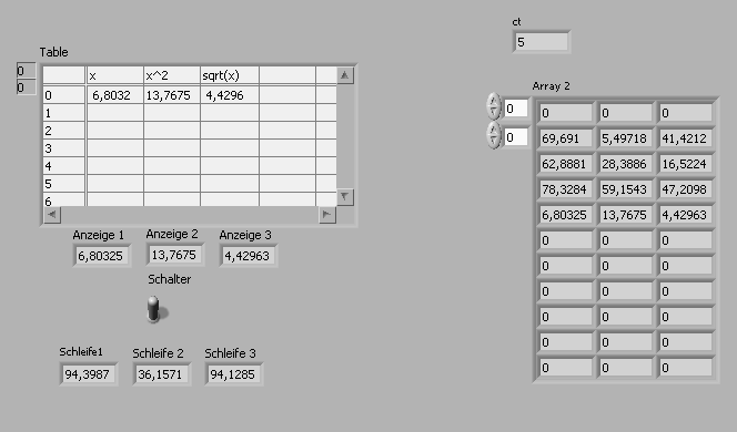

Beschäftige mich seit 2 Wochen mit LabVIEW.
Habe leider jetzt ein Problem, hoffe Ihr könnt mir dabei helfen.
Habe leider in Bücher zu diesem Theam nichts gefunden.
Beschreibung:
Es sollen 4 Waagen angesprochen werden, im Versuchsaufbau wurde dies durch Whileschleifen simuliert.
Alle 5 Sekunden ( oder mehr ) sollen die Werte in eine Tabelle geschrieben werden.
Habe leider das Problem, dass nur 2 Werte geschrieben werden.
Leider werden die Werte in der Tabelle überschrieben, sollten aber fortlaufend eingetragen werden.
Meine Frage wäre, wie kann man diese Werte fortlaufend in eine Tabelle
schreiben, ohne die alten Werte dabei zu überschreiben.

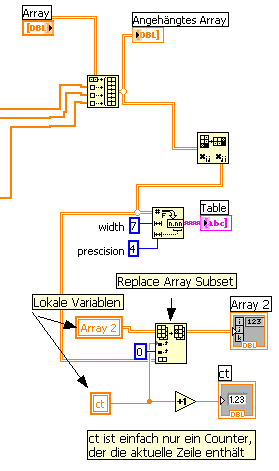

Hi nochmal!
Hab hier noch mal eben 2 Screenshots gemacht.
Schieberegister kennst du schon oder?
Ich hab jetzt eine ohne SR gemacht, stattdessen mit einem Counter.
Hat geklappt?
Björn

@Jürgen:
Wie ist es eigentlich, wenn du das Array in ein Schieberegister kopierst, legt LV das bei jedem neuen Wert an und kopiert die alten Werte oder wird ein großerer Speicher freigehalten, der allmählich gefüllt wird oder macht LV das noch ganz anders, ohne die Werte jedes mal neu anzulegen?

Danke für die Vorschläge, mit dem Schieberegister hat super funktioniert.
Werde mir auch noch die anderen Beispiele anschauen..
