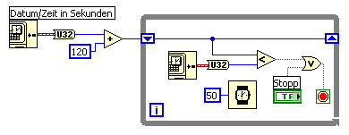

Hallo Zusammen,
ich hab immer noch ein Problem mit meiner seriellen Schnittstelle.
Ich habe mein VI angehängt. Diese soll als Sub-VI später laufen und automatisch nach 2 Minuten abbrechen. Ich hocke jetzt schon seit Tagen an diesem Problem. Könnt ihr mir villeicht weiterhelfen.
Sonstige .vi  seriell.vi (Größe: 70,66 KB / Downloads: 300)
03.04.2006, 19:14
While Schleife nach einer gewissen Zeit beenden
Was soll den daran schwierig sein? Die kleine Schleife unten im Bild entspricht deiner äußersten Schleife. Dort müßtest Du die entsprechenden Einzelteile anordnen, dann müßte es doch funktionieren.
Ludwig
