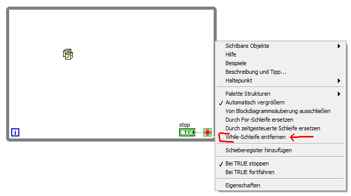

Argh, wie löscht man denn eine While-Schleife, ohne daß der ganze Inhalt der Schleife mit gelöscht wird? Huh
Ich will nur den While-Rahmen löschen, nicht aber auch alles das was sich innerhalb der Schleife befindet.
Markiere ich den Rahmen der While-Schleife und lösche diesen, so verschwinden auch alle Icons im Inneren des Schleifenrahmens.

Hallo Beam,
Rechtsklick auf den Schleifenrahmen -> Entfernen.

(07.02.2017 14:52 )GerdW schrieb:  Rechtsklick auf den Schleifenrahmen -> Entfernen.
Da gibt es nur "Remove and Rewire", aber wenn ich das anklicke, dann tut sich nix. Die Schleife wird nicht entfernt!

Hallo Beam,
Rechtsklick auf die While-Loop sieht bei mir so aus:
Aber vielleicht hast du ja ein anderes LabVIEW als ich…

(07.02.2017 16:17 )GerdW schrieb:  Rechtsklick auf die While-Loop sieht bei mir so aus:
Ja, bei mir im Prinzip auch (nur daß es in englisch ist), aber es tut sich bei dem Menüpunkt absulut nix. Die Schleife wird nicht gelöscht (habe sie zuvor markiert).
Habe das gleiche mit einer Case- und einer Event-Anweisung und mit einer For-Schleife versucht: Da wird zwar die Anweisung mit diesem Kontextmenüpunkt gelöscht, aber leider auch mitsamt komplettem Inhalt! Wenigstens der gerade im Blockdiagramm angezeigte Fall bei Case- und Event-Anweisungen sollte aber doch erhalten bleiben.

Ich habe es gerade mit einer englischen und einer deutschen Version von LV2015 getestet und es funktioniert wie gewollt.
Keine Ahnung wo da nun der Unterschied ist...

Hallo Beam,
Zitat:Die Schleife wird nicht gelöscht (habe sie zuvor markiert).
Wenn du ein Problem mit DEINEM VI hast, dann solltest du DEIN VI einfach mal hier anhängen.
Bei uns funktioniert nämlich das Verfahren!
(Wenn du dein VI nicht anhängen willst, solltest du ein VI erstellen und anhängen, mit dem du das Problem demonstrieren kannst…)

Hallo Beam,
Bei CASE Anweisungen wird immer nur die aktuell sichtbare Anweisung beibehalten. Die die nicht sichtbar sind werden gelöscht. Das Gleiche bei einer Ereignis oder Sequenz Struktur.
Aber es funktioniert wie GerdW schon beschrieben und im Bild dargestellt hat.
