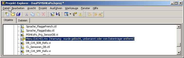

In einem aktuellen Projekt befindet sind in der Projektdatei - siehe Bild - ein Laufzeitmenü namens Menu(DA140).rtm. Diesen Eintrag respektive das Laufzeitmenü selbst gibt es gar nicht - und das ist auch richtig so. Nur: Warum ist dann hier ein Eintrag?
Wenn ich mir den Besitzer davon anzeigen lasse, erscheint das SubVI MSHKoPo_Prg_SensorDB.VI. In diesem SubVI wird aber nirgends ein Laufzeitmenü verwendet - was auch richtig ist.
Wie finde ich denn jetzt das Element, das angeblich dieses Laufzeitmenü verwendet? Hätte icg das, könnte ich doch bestimmt den Eintrag entfernen. Bisher ist mir das aber nicht gelungen.

Ich gehe davon aus, irgendein Element am FP des SubVIs MSHKoPo_Prg_SensorDB.VI hat das spezifische Laufzeitmenü Menu(DA140).rtm. Nur: Ich finde dieses Element nicht.
Wie finde ich denn, welches FP-Element ein respektive welches Laufzeitmenü hat?

Vermutung: Ein Vi läuft automatisch mit dem Standard-Runtime-Menü wenn das vorherige Custom-Menü gelöscht oder verschoben wird. Im Vi kein Fehler jedoch für den Projektmanager schon.
Mögliche Lösung: Neuzuweisung des Standard-Menü´s im Vi und anschließendes speichern.

Zu b.) Es erscheint vermutlich eine Fehlermeldung „Cannot open…Opening Default Menu instead. – OK – Menu-Editor verlassen- Change Run Time Menu to Default – Yes –
VI-Speichern.
Wenn jetzt Dein Bild Upload die Dependencies zeigt müsste der Fehlereintrag
verschwunden sein.

In dem besagten VI gibt es kein Frontpanelelement, dem laut Applikationsbeschreibung ein Laufzeitmenü - Pulldown respektive Kontextmenü - zugeordnet ist. Auch eine Menüleiste gibt es nicht.
Das RTM-File stammt aus LV-6.1-Zeiten. Zumindest sagt das der Pfad, in dem das Menü stehen soll. Bei uns werden VI's immer kopiert, nicht neu angelegt. So hat sich das RTM wahrscheinlich bin in 8.6 gehalten.

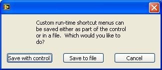

Es besteht die Möglichkeit das RTM zum einen über das separate *.rtm File zu verknüpfen oder das RTM direkt in den Control mit einzubetten.
Für die Einbettung bin ich folgendermaßen vorgegangen:
New VI – Front-Panel – TreeControl – Advanced – RunTime…. – Edit – NEW – Testeintrag
Erstellen – SAVE !!! ( Nicht Save as (Filemode)) – Save with Control (siehe Anhang) – wählen –
Dann Advanced – Customize – und den Control speichern.
Für den Fall das ein Control mit *.rtm File in die eingebettete Variante umgewandelt werden soll:
z.B. TreeControl – Advanced – RunTime…. – Edit – Open – File auswählen –
Edit – Copy Entire Menu – NEW – einmal auf die ??? klicken – Paste – Save –
Save with Control – wählen
Fertig.
