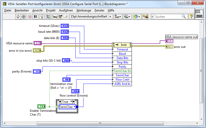

23.04.2012, 17:18 (Dieser Beitrag wurde zuletzt bearbeitet: 23.04.2012 17:22 von Lucki.)
RE: Write-Read funktioniert erst ab drittem Schleifendurchgang
(23.04.2012 15:32 )DrHoas schrieb:  P.S. Ich benutze nicht "Visa: Seriellen Port konfigurieren" weil ich zusätzliche Einstellungen brauche (zumindest hab ich's mit dem fertigen VI nicht zum Laufen bekommen).
Du solltes Dich mal von der Vorstellung befreien, daß es sich bei Deiner Aufgabe um einen schwierigen Sonderfall handelt. Es ist etwas ganz und gar Einfaches und funktioniert ohne Sequenzrahmen, ohne Waits, ohne bytes at Bord und ohne extra Eigenschaftsknoten. Zumindest hat es 1000e Male vorher schon so funktioniert.
Man kann dir allerdings kein VI posten, denn dazu brauchte man die Schnittstellenbeschreibung des Gerätes, und jedes Wort kann da wichtig sein.
Das Konfigurations-VI enthält auch nur diesen von Dir benutzten Eigenschaftknoten, mit sogar etwas mehr Eigenschaften, die evtl. entscheidend sein könnten. (ASRL End Out brauchst Du nicht):
