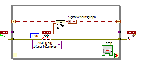

Hallo liebe Leute,
ich bin ein LV Anfänger und versuch mir mit Hilfe Anderer und Tutorials aus dem Netz weiter zu helfen. Doch nun stoße ich auf Grenzen, daher hofe ich, dass Ihr mir weiter helfen könnt. Ich arbeite mit Labview 8.6, ich weiß das es veraltet ist, doch leider habe ich keine andere Möglichkeit.
Problemstellung:
Ich möchte Analoge Spannungssignale über eine bestimmte Zeit aufnehmen und dabei den Verlauf des XY-Graphen live sehen. Zurzeit passiert da garnichts, da ich vermute, dass ich mich mit den Arrays ein wenig vertan habe. Besser gesagt liegt der Fehler zwischen dem DAQmx Read und XY-Graphen.
Ich hoffe, dass ich mein Problem kurz und knackig beschreiben konnte.
Im Anhang der VI-Block
Mare

13.04.2015, 12:12 (Dieser Beitrag wurde zuletzt bearbeitet: 13.04.2015 12:14 von GerdW.)
RE: XY Graph Darstellung Daten
Hallo Mare,
Zitat:Zurzeit passiert da garnichts, da ich vermute, dass ich mich mit den Arrays ein wenig vertan habe.
Ja…
Zitat:Besser gesagt liegt der Fehler zwischen dem DAQmx Read und XY-Graphen.
Ja…
1. Ein Graph zeigt NUR die Daten an, die er zugewiesen bekommt. Er hat KEINE Historie. (Das hatte ich heute schon einmal geschrieben…)
Wenn du eine Historie (aka Verlauf) sehen willst, musst du die auch anlegen!
2. Die Kontexthilfe zum Graph zeigt an, wie man die passenden Datentypen erstellt. Dein Cluster aus (DBL; Waveform) wird dort nicht erwähnt…

13.04.2015, 13:08
Hallo Mare,
so z.B.:
Beachte den subtilen Austausch des verwendeten Graphen…
13.04.2015, 14:02 (Dieser Beitrag wurde zuletzt bearbeitet: 13.04.2015 14:33 von Lucki.)
Du bist hier auf dem Holzweg. Wenn es sich um aufgenommene Daten mit konstantem dt handelt, besteht kein Grund, einen XY-Graphen zu verwenden. Für Live-Darstellung bietet sich hierfür das Signalverlaufsdiagramm an, welches einen eingebauten Buffer hat. (History-Länge mit rechter Maustaste konfigurierbar).
Falls Du aber irgendwann doch mal einen XY-Verlauf live sehen willst, dann gibt es auch dafür eine fertige Lösung: den XY-Express-Graph, welcher ebenfalls einen Buffer eingebaut hat.
Merke also: Mit der Bufferung der Daten in Schieberegistern muß man sich in solchen Fällen nicht unbedingt herumplagen.

13.04.2015, 15:26 (Dieser Beitrag wurde zuletzt bearbeitet: 13.04.2015 15:28 von GerdW.)
Hallo Mare,
Zitat:Hmm... Denke ich zu kompliziert?
Ja!
Hast du den Hinweis zu den DAQmx-Beispiel-VIs überlesen? Oder den Link in meiner Signatur noch nicht bemerkt?
Du kannst ganz einfach mehrere Kanäle in einem Task anlegen:
