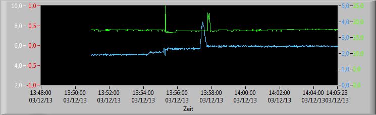

XY-Graph von links angefangen plotten

ich stelle in einem XY-Graphen mehrere Signale gleichzeitig dar. Das funkioniert soweit auch alles wie gewünscht, nur beginnt mein Plot (siehe Anhang) nicht ganz links im Plotfenster, sondern immer immer ein Stück weiter rechts. Kann ich das irgendiwe anpassen?

Hallo Timo,
- Autoskalierung aktiviert?
- Gerundete Anpassung deaktiviert?
- NaN-Werte im Plot?
#8500

Hallo Gerd,
wie immer SUPER HILFE!
Es lag an der gerundeten Anpassung.
