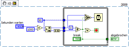

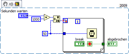

29.10.2013, 14:34 (Dieser Beitrag wurde zuletzt bearbeitet: 29.10.2013 14:37 von GerdW.)
RE: Zeitdauer einer Schleife mit Zufallsdauer
Hallo Erik,
ersetze doch einfach die Occurance durch einen Button:
Und wenn du die Möglichkeiten neuerer LV-Versionen nutzt, sieht das so aus:

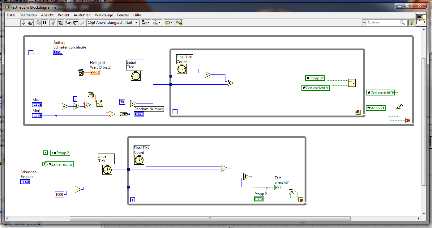

Vielen Dank Lucki,
Deine Lösungsvorschläge funktionieren ganz gut.
Und vielen Dank Gerd.
Ich habe jetzt auch eine Lösung, mit der auch der Abbruch über Stop-Button sofort reagiert.
Da ich nicht so fit in LabView bin, frage ich mal an, ob diese Variante so in Ordnung ist.
(Ich habe mal gelesen, daß es oft nicht so schön ist Lokale Variablen zu nehmen).
Also für Kritik und Verbesserungen bin ich dankbar.
m.f.G.
Erik
Hallo Erik,
ohne lokale Variablen und ohne parallele Schleife...
11.0 .vi  testneu3.vi (Größe: 11,45 KB / Downloads: 222)
Danke Gerd,
so sieht es um einiges besser aus.
