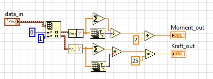

Das ist echt ein blödes Problem Angry
Da ich die Werte des Signals mitteln soll, gehen die Informationen sowieso verloren (siehe Messung_Scale.jpg)

Hallo Agenth,
wo sehe ich das "Messung_Scale.jpg"?

Entschuldigt, ich dachte ich hätte es mit angehangen.
Hier ist es.

Hallo Agenth,
Beispiel:
Du erhälst eine Waveform mit einem t0, einem (hier noch nciht korrigierten) dt und einem Y-Array mit genau einem Sample…

(17.04.2015 11:39 )GerdW schrieb:  Du erhälst eine Waveform mit einem t0, einem (hier noch nciht korrigierten) dt und einem Y-Array mit genau einem Sample…
Das habe ich jetzt so ersetzt und als Waveform Chart ausgeben lassen. Ist es nun richtig, dass die Werte über die "richtige" Zeit dargestellt werden?
