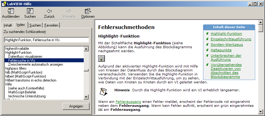

Hallo NIUSB6259,
schaue mal bei aktivierter Highlight den Datenfluß im Blockschaltbild an...dann bediene die Frontpanelelemete in der Reihenfolge wie die Auslösung geplant ist und ....dann viel Erfolg beim Anpassen

vielen Dank für deine schnelle Antwort. Leider verstehe ich nicht, was du meinst "aktivíerter Highlight".

Im Blockdiagramm gibt es neben den Buttons zum Starten, Pausieren, usw. einen Button der als Glühbirne dargstellt wird. Wenn die Glühbirne gelb ist, ist die Highlight-Funktion aktiviert. Startest du dann dein Programm und schaust dabei auf das Blockdiagramm, dann siehst du, in welcher Reihenfolge das Programm abgearbeitet wird.
Das ist eine schöne Möglichkeit um die Prinzipien des Datenflusses zu verstehen und natürlich auch um Fehler im Datenfluss zu entdecken.

... OK danke. Die Highlight-Funktion ist wirklich anschaulich. Ich weiß jetzt auch wo der Hund begraben ist. Meine Boolschen Signale kommen nicht durch die Grenzen der While-Schleife, während diese läuft. Wenn ich allerdings die hochgeladene Sequenz mit in die Schleife lege blockier ich diese damit.
