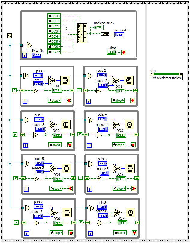

Hallo Leute hier ist mein Problem:
Ich bin auf dem Gebiet LabVIEW vielleicht nicht ganz unbewandert aber ich seh das Byte vor lauter Bits nicht mehr.
Ich habe eine Relaisbox mit acht Eingängen/Ausgängen. Die Ansteuerung erfolgt über eine virtuelle serielle Schnittstelle.
Zur Kommunikation:
Sende ich eine Dezimale 1 (ASCII) ist Kanal 1 an, sende ich 255 sind alle Kanäle an (Die anderen Kanäle dementsprechend).
Das Schalten klappt auch.
Ich möchte jedoch, dass man die Kanäle pulsen kann. Zum Bsp. Kanal 1 für 750ms an --> gleichzeitig Kanal 2 für 100ms an --> das mit allen Kanälen, mit unterschiedlichen Zeiten und natürlich periodisch.
Das heißt ja ich müsste dem Gerät, auf das Beispiel bezogen, eine 3 schicken (Kanal 1 und 2 aktiv), nach 100ms eine 1 (nur Kanal 1 aktiv) und nach weiteren 650ms eine 0 (alle aus).
Die Pulsdauer und die Pulspausen sollen variabel sein für jeden Kanal. Der Benutzer stellt ein welche Kanäle, mit welchen Zeite laufen.
Habt ihr einen Lösungsansatz für mich, bei dem man das erstens: realisieren kann, zweitens: es nicht zu Verzählern kommt.
Greets Tim

Hallo sawtj194,
schau mal hier...
Gruß snuz

Hey snuz,
danke für die Antwort.
Das könnte klappen und ist auch noch einfach Wall
Hoffe nur, dass die Übertragungsrate mitspielt, wenn ich mit höher frequenzierten Takten arbeite.
Aber ich werde das mal testen....
Greets Tim

RE: Zeitversetze Werte seriell an Relaisbox übermitteln
(27.09.2012 11:50 )sawtj194 schrieb:  Hoffe nur, dass die Übertragungsrate mitspielt, wenn ich mit höher frequenzierten
Im Beispiel spielt sie da auf keinen Fall mit, denn die Haupschleife läuft ungebremst ohne wait mit quasi unendlich hoher Rate. Es wäre sinvoll, immer nur genau dann ein neues Byte zu senden, wenn Änderungsbedarf besteht, also in irgendeinem der 8 bit ein high- oder low- Übergang stattgefunden hat.
Eine Möglichkeit das zu erreichen ist, mit einer Occurrence jede dieser Änderung an die Haupschleife zu melden. (Was aber nicht ausschließt, dass es vielleicht noch elegantere Möglichkeiten gibt.)

Hallo Lucky,
das ist naturlich auch eine gute Möglichkeit. So langsam schäm ich mich wirklich, hatte wohl einen totalen Knoten im Kopf.
Könntest du mir sagen, was die die kleinen Häuschen vor den Variablen der "Bedienelemente" sind. Die kenne ich nicht. Oder ist das nur eine neue Optik von lokalen Variablen unter LabVIEW 2011.
Greets Tim
28.09.2012, 08:19 (Dieser Beitrag wurde zuletzt bearbeitet: 28.09.2012 08:23 von Lucki.)
(28.09.2012 07:07 )sawtj194 schrieb:  das ist naturlich auch eine gute Möglichkeit. So langsam schäm ich mich wirklich, hatte wohl einen totalen Knoten im Kopf.
das ist doch Unsinn. Das Wait zu vergessen war ja nur ein Kleinigkeit. Die Hauptsache waren doch die parallele Schleifen für jeden Impuls, und das war Deine Idee.
Zitat:Könntest du mir sagen, was die kleinen Häuschen vor den Variablen der "Bedienelemente" sind. Die kenne ich nicht. Oder ist das nur eine neue Optik von lokalen Variablen unter LabVIEW 2011.
Genau so ist es, und bei den globalen Veriablen hat man entsprechend eine Weltkugel im Symbol (Natürlich mit Austin, Texas als Mittelpunkt, soweit man das erkennen kann).
Gruß Ludwig
