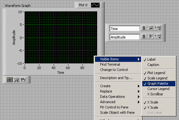

Hab mir ein einfaches VI gebastelt. Es aquiriert Daten auf 4 Kanälen. Die Daten werden nach vom User wählbarem Offset und Scaling in je eine Tabelle geschrieben, auf je einem Graph angezeigt und in ein File gespeichert. Mein Chef verlangt nun noch zwei Dinge, welche ich einfach nicht finden kann:
1. Wie kann ich beim Graph erwirken, dass der User auf der Benutzeroberfläche die Skalierung des Graphen selber wählen kann? Ich finde keinen Eingang, wo ich irgendeinen Button anhängen könnte, um das einzustellen ...

Du hast für den Graphen sogenannte propertynodes - Eigenschaftsknoten. Dort gibts auch eine Funktion für die Wertebereiche von Skalen. Einfach so einen Knoten mit nem Schieberegler, Drehknopf oder Zahlenfeld verbinden - fertsch. Schon kann man die Skalierung einstellen.

zu 1: wie geht das genau, den Property Node mit einem Schieberegler verbinden, und den dann mit dem Graph verbinden? Viele der Propertynodes lassen sich ja gar nicht mit dem Graphen direkt verbinden ... ?

die einfachste Möglichkeit für Benutzerinteraktion mit einem Graphen ist, das du die Graph- und Scale Palette darstellst (s. Bild), Zugriff über rechte Maustaste. Außerdem kann man die Zahlen an den Achsen direkt anklicken und verändern (-> Einfache Möglichkeit zum Skalierungsändern!)
Zum Thema Property-Node bzw. Eigenschaftsknoten: Das ist ein (aus meiner Sicht) mächtiges Werkzeug, um das Aussehen von Frontpanel-Elementen zur Laufzeit zu beeinflussen. Erstellt werde diese Eigenschaftsknoten z.B. durch Anklicken des Elements im Frontpanel mit der rechten Maustaste, dann Auswahl "Create->Property Node". Ebenso mgl. über das Anklicken im Sourcecode-Fenster (wieder "Create-Property Node").
MfG, Jens.
P.S.: Schau dir vielleicht mal die Beispiele an, die du unter "Help->NI Example Finder" finden kannst. Da kann man eine Menge draus lernen!</div>
