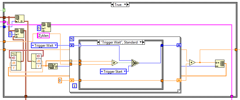

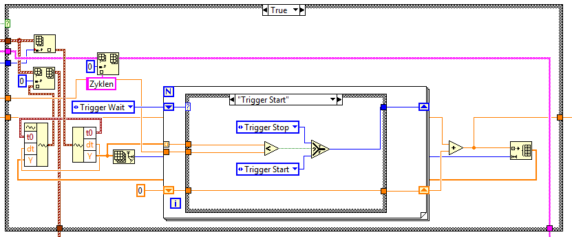

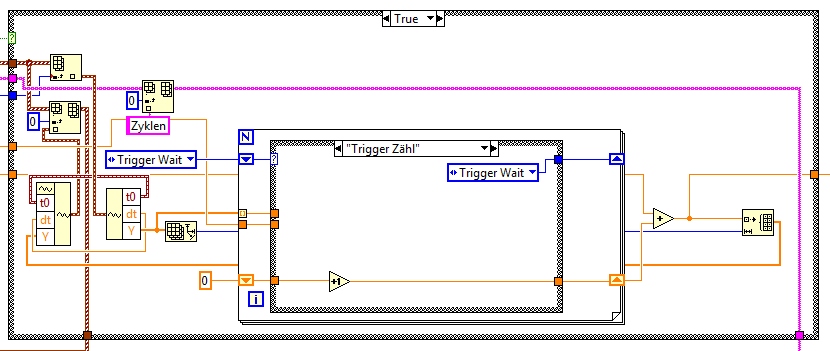

Ich habe es hinbekommen, ohne die Waiting Time zu reduzieren.
Ich habe in eine For-Schleife eine State Maschine integriert.
die State's sind, Größer als -> Kleiner als -> zählen +1
Das Ergebnis aus der For-Schleife, wird in der Haupt While-Schleife über Schieberegister Addiert.
So habe ich zwar keine Direkte Zählung (1,2,3,4,5,...) bei 5Hz, aber pro Wiederholung (5,10,15,20,25,...)
Das ganze funktioniert bis jetzt mit jeder frequenz die ich getestet habe, zwischen 0,5Hz und 20Hz.
Das reicht mir aus. Anniemacht_2

(15.11.2018 11:50 )Lucki schrieb:  Es sind aber analoge Signale, die aus der rauhen Wirklichkeit kommen, mehr oder weniger verrauscht. Dann kann es zu Mehrfachzählungen bei den Nulldurchgängen kommen. Lösung: beim Durchgang von Minus nach Plus müssen erst mehrere Werte hintereinander positiv sein, bevor der Durchgang "anerkannt" wird. Umgekehrt entsprechend anders.
erst mal ups, sind 4 State's
Genau aus dem Grunde beachte ich nur den ersten wert.
Größer als X -> wechsel zu Kleiner als X -> wechsel zu Größer als X -> erst dann +1 Zählen.
Ich beachte hier also, die komplette Sinus-Schwingung, erst dann wird gezählt.
Ich hoffe ich mach hier keinen fehler. :-)
Nach den aufgezeichnet Messwerten, passen die Zyklenzahlen, ganz gut.

Hallo Samael,
Zitat:Ich hoffe ich mach hier keinen fehler. :-)
Naja…
Wie wäre es mit StyleGuide lesen?
- von links nach rechts verdrahten verbessert den "Lesefluss". Du hast dagegen mehrfach von rechts zurück nach links verdrahtet…
- verdeckte Drähte etc. sind auch "suboptimal" - der VIAnalyzer wird dir sowas immer bemängeln…
Ansonsten:
- Um bei einer Waveform nur die Y-Daten zu ändern, muss man nicht t0 und dt kopieren: unnötiger Aufwand aka RubeGoldberg…
- Wenn du in einem Array ein Element am Anfang hinzufügen willlst, solltest du BuildArray verwenden und nicht InsertIntoArray mit Index 0…

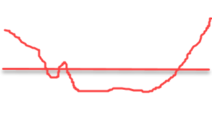

(15.11.2018 12:58 )erzengelsamael schrieb:  Größer als X -> wechsel zu Kleiner als X -> wechsel zu Größer als X -> erst dann +1 Zählen.
Funtioniert so aber nicht wie es sollte. Bei diesem Verlauf
hat man zwei komplette negative Halbschwingungen, und nach Deinem Algorithmus werden zwei negative Flanken gezählt. Das sollte aber nicht sein, da diese erste kurze negative Halbwelle nur durch das Signalrauschen zustandegekommen ist und nicht mitgezählt werden soll.
Hast du n Idee?
Aus Erfahrung heraus, um Doppeltes zählen zu vermeiden, Messe ich nicht den 0 Durchgang/ Offset, sondern eher eine abfallende Flanke, mit einem Wert, knapp unter dem Max wert.
Weil dort ein rauschen eher unwahrscheinlich ist, bei unseren Prüf aufbauten. Wir messen hauptsächlich Kraft oder Druck.
Also bei einer Amplitude von 20, Offset 0, Messe ich bei 9.
