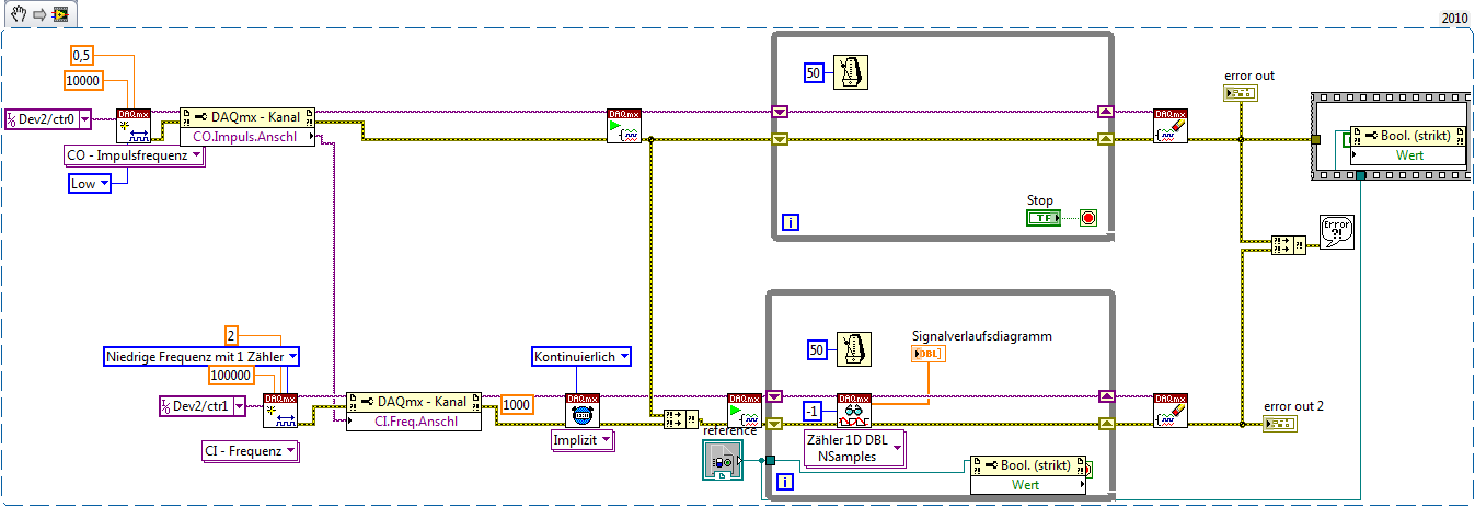

wollte was rumprobieren:
Wieso bekomme ich da immer "0" als Frequenz? Funktioniert das mit den PFIs überhaupt bei ner simulierten Karte?

(06.08.2011 15:21 )dimitri84 schrieb:  Funktioniert das mit den PFIs überhaupt bei ner simulierten Karte?
Nein, nicht bei einer simulierten Karte. Ein zusätzliches Bsp hierzu: Ein AI bei einer simulierten Karte wird dir immer einen Sinus zurückgeben.

RE: analoge Spannung über Countersignal darstellen
Danke für die Antwort Jens.
Ok, selbes VI - jetzt mit der richtigen Karte und nix angeschlossen. Jetzt müsste ich doch am CI die Impulsfrequenz vom CO bekommen, oder? Passiert aber nix: da kommt nur'n leeres Array am CI an.
Ich will so meinen Sensor simulieren und herausbekommen was passiert, wenn ich extern getaktet eine Frequenz messe die kleiner ist als die externe Abtastfrequenz.
Edit: Ach, wie doof. Hab vergessen den CO Task als kontinuierlich zu konfigurieren - jetzt klappts.
Edit: Kacke, das mit der HW-Triggerung für die Frequenzmessung kann ich mir wohl abschminken. Sobald die Eingangssignalfrequenz langsamer wird als die Abtastfrequenz kommt aus dem DQRead nur noch leere Arrays. Ich hab insgeheim gehofft, dass der Treiber einfach die Blöcke mit NaN's auffüllt....
Edit: Hab mir ne mögliche Alternative ausgedacht. Ich hole mir das Signal über DIO mit 50mHz oder so und dann mache ich ne FFT um an die Frequenz zu kommen. Mal guckn ob das von der CPU-Auslastung so hinhaut...
Workaround Nr. 287462873:
Ich mache ne HWgetriggerte Flankenzählung und leite das Signal ab. Ist aber auch nicht das gelbe vom Ei.
