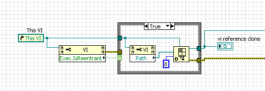

NafeZ du solltest vielleicht die Struktur nochmal überdenken bzw. genauere Info´s geben.
Zur Machbarkeitsstudie:
Im Anhang ein Screenshot mit einem Vorschlag um an die VI-Referenz des Clone´s zu kommen.

auf Clones von SubVIs gesondert zugreifen
warum so kompliziert?
du hast doch schon die reference constant 'this VI' verwendet, somit musst du net open vi ref callen.
um ein reentrant VI von extern zu callen ohne eine idee zu haben einfach open VI reference mittels string connecten und die folgende syntax verwenden:
name.vi:X
X ist hierbei eine zahl > 0
