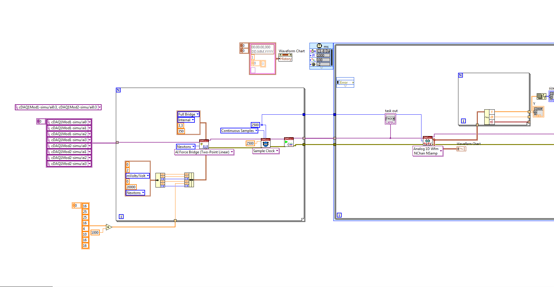

So ich hab jetzt mein Teil gut am laufen mit auch Kommunikation zwischen Host PC und dem RT und meiner Kraftmessdose, die angeschlossen ist, indem ich mich u.a. an dem "getting started template" langehangelt habe.
Mein Problem jetzt gerade: Ich hab 8 Kraftmessdosen bzw 8 physikalische Channel, die unterschiedliche Skalierungen (max Werte) haben. Ich kann ja in einer Channel-Konstanten mehrere Channel auswählen, wo dann der Task erstellt, dann ausgelesen und in einem Graph mit mehreren Kurven angezeigt wird.
Nur ich bin iwie nicht in der Lage, jedem physikalischem Channel eine eigene Skalierung zuzuweisen, weil es mit der "Multi-Channel-Konstanten" unklar ist wie das gehen soll. Jedoch wenn ich die Channel zusammen in ein Array sortiere und dann durch ne for schleife schieße (ist in dem einen Beispielbild und Vi wieder rausgenommmen), dann gibts Fehler beim Task starten (weil schon vorhanden) bzw. Auslesen. Weil es auch einfach keinen Sinn macht mit dem Indizieren, wenn man sich das genau anguckt, nur ich weis momentan nicht, wie ich das lösen kann und ich es hinbekomme, als ob ich eine Konstante mit allen Channeln verwenden würde.

RE: cDAQ 9134 Ansteuer/Auslese Problem
Hallo Lucius,
Zitat:Jedoch wenn ich die Channel zusammen in ein Array sortiere und dann durch ne for schleife schieße (ist in dem einen Beispielbild und Vi wieder rausgenommmen), dann gibts Fehler beim Task starten (weil schon vorhanden) bzw. Auslesen. Weil es auch einfach keinen Sinn macht mit dem Indizieren, wenn man sich das genau anguckt, nur ich weis momentan nicht, wie ich das lösen kann und ich es hinbekomme, als ob ich eine Konstante mit allen Channeln verwenden würde.
Das mit der FOR-Loop ist schon korrekt. Was noch falsch ist: du erstellst für jeden Kanal einen neuen Task, willst aber eigentlich einen Task mit mehreren Kanälen haben!
Also: Schieberegister nutzen, um sich den Task zu merken!
Und das DAQmxStart gehört natürlich NICHT in die Schleife!

Ok danke, funktioniert problemlos, wenn man den shift register an das Create Channel Teil vorne wieder anklemmt. Da war mir eh ein Rätsel, was ich da anschließen soll, da der Task ja erst danach erstellt wird.
