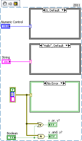

wie macht man das, statt ture und false kein Fehler und Fehler anzuzeigen, ist aber noch boolesche case-Struktur.
Bin Neuling.

Einfach den Fehlerdraht an das ? der Case-Struktur drahten.
Sehr viele VIs sind polymorph!

.. und außerdem kannst du an den Auswahlselektor der Case-Struktur anschließen: Integer, Text, Enum. Hab ich was vergessen? (DBL geht zwar auch, aber es wird zu INT konvertiert, ist eher nicht zu empfehlen)
Übrigens neu in LV2011: Der Fehlerstring läßt sich jetzt an jedes boolsche Element (OR, AND...) direkt anschließen. Das vorherige Herausfiltern des boolschen Clusterelementes "Status" ist nicht mehr erforderlich.

Hier noch als Snippet:

vielen Dank die hilfrreiche Infomationen.
