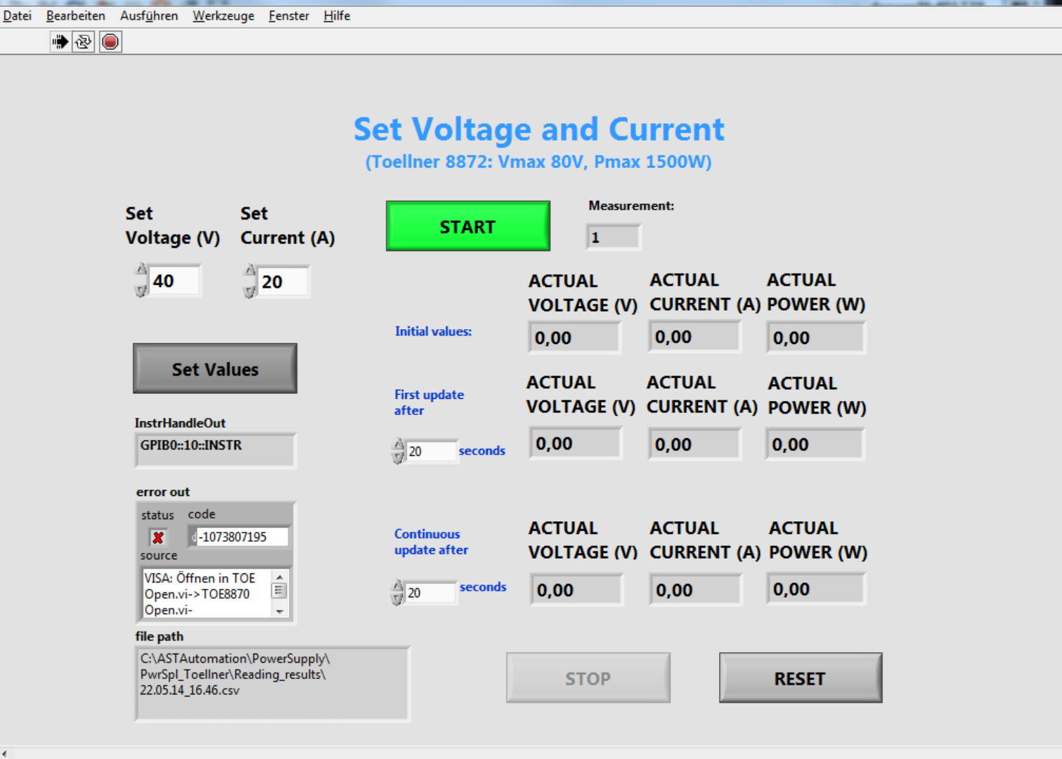

ich habe ein Problem und zwar möchte ich über labview das Leistungsnetzgerät Töllner8872 steuern, welches auf einem anderen pc als exe nicht funktioniert. Der Programmteil für das Setzen und Ausgeben von Strom und Spannung läuft auf dem Laborlaptop soweit und es klappt. Die Schnittstelle für das Gerät ist GPIB.
Nun würde ich gern mit dem vi Programm das Gerät auch von einem anderen Pc steuern auf dem kein Labview installiert ist.
Dazu habe ich eine exe Datei generiert und auch den Installer dazu.
Auf dem anderen Pc habe ich auch die NI Treiber alle mitinstalliert und die Labvie Run Time.
Das Programm funktioniert aber leider nicht da schon der erste Treiber vom Gerät im Programm nicht gefunden werden soweit ich das verstanden habe.
Der Fehler code lautet : -1073807195
VISA: Öffnen in TOE Open.vi->TOE8870 Open.vi->TOE8872_VoltCurrSet.vi
Kann mir jemand helfen, was genau noch das Problem ist oder woran es liegen könnte, dass das Programm nicht läuft.
Danke schonmal

23.05.2014, 13:08
sonne2107 Offline
Beiträge: 13
Registriert seit: May 2014
RE: exe funktioniert auf anderem Pc ohne labview nicht error -1073807195
so sieht mein Frontpanel aus, wenn ich es als exe auf dem anderen Pc ausführen möchte. Es kann nichts gemessen werden.
Danke schonmal für die Antworten

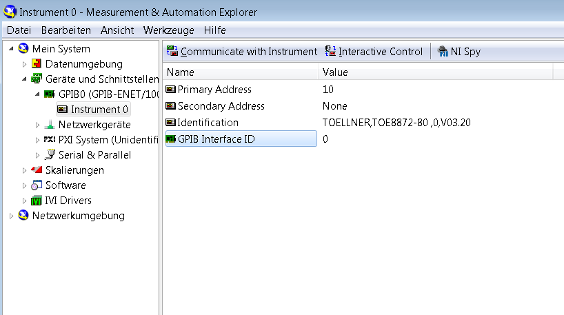

hast du MAX auf dem Mess-PC zur Verfügung?
Welche GPIB-Interfaces werden dort als verfügbar angezeigt?
23.05.2014, 14:08
sonne2107 Offline
Beiträge: 13
Ja hab ich, meinst du das?
25.05.2014, 13:31
sonne2107 Offline
Beiträge: 13
Oh sorry, also MAX habe ich auf dem PC auf dem auch labview installiert ist. Da funktioniert das Programm und auch die exe.

Hallo Sonne,
und auf dem eigentlichen MessPC? Wie sieht es da aus?
26.05.2014, 08:19
sonne2107 Offline
Beiträge: 13
auf dem anderen Pc habe ich MAX auch installiert aber da ist der Unterpunkt "GPIB0" bei "Geräte und Schnittstellen" gar nicht dabei .. Sad
