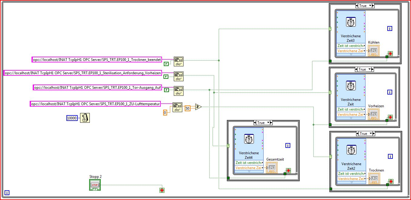

Mit dem Elapsed Time bekome ich eine Prozesszeitanzeige hin, welche ich mit einer Boolvariablen starten und mit einer andern beenden kann.
Allerdings bekomme ich es nicht so in mein Programm integriert das es funktioniert.
Könnt ihr mir bitte erklären wie ich es mit diesen Meldern oder Queues umsetzen kann?
Hier mal ein Pic wie ich auf gebaut hatte...
Mir ist bewusst das es so nicht funktionieren kann, weil ich so in dem Elapsed Time VI "hängen" bleibe und so die Schleife nicht weiter läuft.
Aber ich komme bei der Umsetzung nicht weiter, wie es Aufgebaut werden muss damit es funktioniert...

hier mal so´n Grundsatzbeispiel, wie ich mehrere Zeitausleseschleifen inkl Reset machen würde.
Ich weiß nicht, ob dir das weiterhilft.
Gruß, Marko

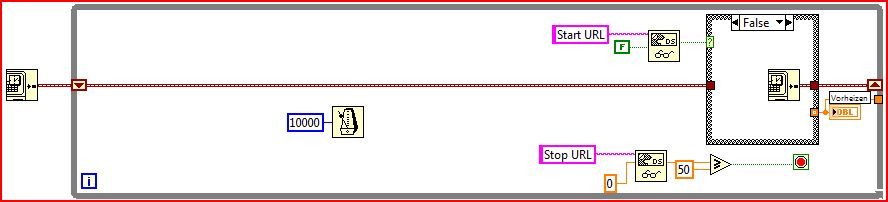

ich habe es jetzt hinbekommen, einziges Manko die Anzeige wird nur alle 10 sek aktuallisiert, da ich auch nur alle 10 Sek einen Wertauslese, aber damit kann ich ganz gut leben.
Hier nochmal nen Bild von der Struktur....
Danke für eure Hilfe Smile

Wenn die seltene Aktualisierung ein Manko ist könntest entweder öfter abfragen oder die Schleife öfter laufen lassen und die Abfrage nur ab und an machen, z.B. aller 10 Iterationen oder so.
