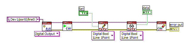

wenn ich eine line setze und sie nachher lesen möcht ist das Bit auf null gesetzt. Ich öffne und schließe die Kanäle jedesmal weil das Durchschleifen der Referenzen nicht gut möglich ist.
Bitte um einen Tipp
Gottfried
PS.: lv11_img diesmal

Blödsinnige Frage. Das kann nicht gehen - der PullDown macht Alles zu Null, wenn Du auf read gehst!
Oder?
Gottfried
25.08.2014, 19:29
RE: line schreiben und nacher lesen ... wie geht das?
Hab hier keine Hardware zu Hand, im es zu testen, aber probier doch mal, ob sowas hier funktioniert:
Wenn ja, dann musst du dir einen Mechanismus (Stichwort FGV) programmieren, um eben nicht dauernd die Tasks zu starten und zu beenden.

Hallo Gottfried,
Zitat:Das kann nicht gehen - der PullDown macht Alles zu Null, wenn Du auf read gehst! Oder?
Nein. Wenn du einen Ausgang setzt, dann bleibt er gesetzt. Egal, ob da ein Pulldown/-up oder eine externe Quelle/Senke dranhängt!
Das Rücklesen funktioniert bei manchen NI-Geräte durchaus prima: auf cRIO/FPGA ist das meist kein Problem! Wink
Hier jedoch wird, wie Jens schon andeutete, das ständige Öffnen/Schließen von DAQmxTask das Ganze torpedieren. Wozu auch?
Wenn du schon eine FGV zum DAQmx-Zugriff programmierst, dann doch bitte richtig: jeweils einen Case zum Öffnen/Schließen/Verwalten der DAQmx-Tasks, einen zum Setzen der Bits (und interner Speicherung in einem Schieberegister) und einen zum Rücklesen aus eben diesem Schieberegister…
Noch ein Tipp zum Umgang mit FormatIntoString:
Man kann natürlich auch mit 3 String-Konstanten, zweimal BuildString und je einmal FormatIntoString und NumberToDecimalString ans Ziel kommen… Smile
