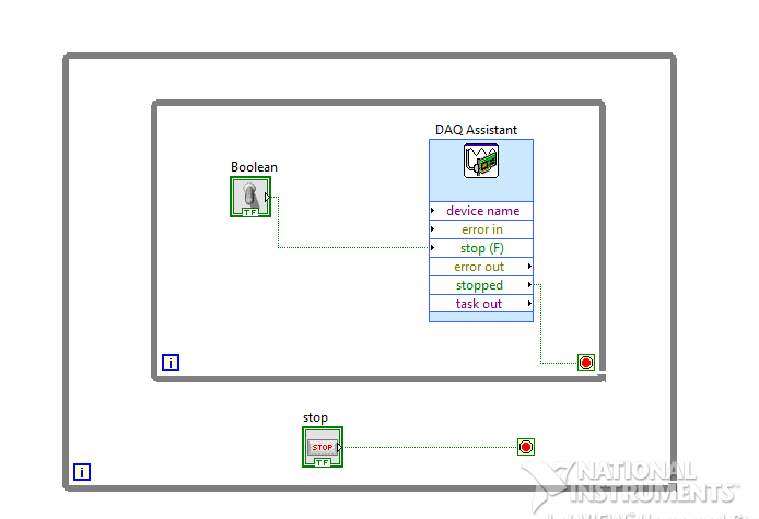

myDAQ & Express-VI wird nicht beendet
ich möchte mit einen myDAQ ein Rechtecksignal ausgeben ...über einen Umschalter möchte ich den Signalausgang ein-/ausschalten das VI aber nicht beendet.
Wenn ich den Umschalter bestätige auf AUS ...dann wird mit dem Rechtecksignal abgebrochen aber es kommen immer sporadisch immer Impulse raus.
Weiß jemand wie man das umsetzt ...so das wirklich keine Signale mehr vorhanden sind am Ausgang?
Danke im vorraus :-)

Hallo Mucki,
Zitat:Weiß jemand wie man das umsetzt ...so das wirklich keine Signale mehr vorhanden sind am Ausgang?
Ja.
Ohne ExpressVIs und ohne ungebremst laufende Schleifen innerhalb anderer ungebremst laufender Schleifen…

kannst du mir das erklären wie du es machen würdest....in Verbindung mit myDAQ das am Ausgang ein Rechtecksignal zu messen ist ?

Hallo Mucki,
Zitat:kannst du mir das erklären wie du es machen würdest....
Welcher der Einsteigerkurse hast du schon durchgearbeitet?
Ich empfehle dir die DAQmx-Basics und dieses hier
Arbeitest du wirklich mit LV7.0? Unterstützt das überhaupt dein myDAQ? Bitte Profil_ergaenzen

Hallo Mucki,
LabVIEW bringt jede Menge BeispielVIs mit, darunter auch welche zum Thema "DAQmx + AO".
Hast du dir diese schon mal angeschaut und ausprobiert?

ja ...aber die sind mir zu komplex aufgebaut ....
ich möchte nur ein Rechteck mit den myDAQ erzeugen am Ausgang und ein-/ausschalten und mehr nicht.

Hallo Mucki,
Zitat:ja ...aber die sind mir zu komplex aufgebaut ....
Wenn dir schon diese einfachen VIs "zu komplex" sind, solltest du wirklich erstmal die Links in meiner Signatur durchgehen und dabei mit dem ersten links oben anfangen…

Probiere doch mal das "Voltage - continuous output"-Beispiel aus…
