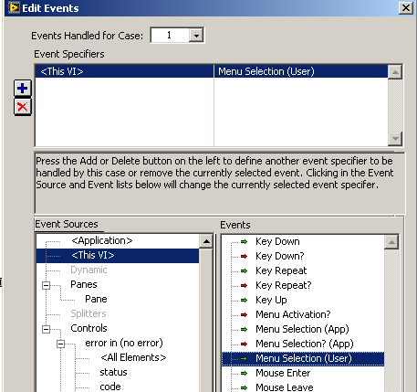

warum macht mein User Event gar nix?
(VI LV 8.2)

Wieso so umständlich? Dafür gibt es doch direkt ein Event:
MfG, Jens

' schrieb:Wieso so umständlich? Dafür gibt es doch direkt ein Event:
[attachment=37112:Image01.png]
MfG, Jens
P.S.: Bitte in Zukunft beachten.
Danke, so gehts natürlich auch ;-)
Mich würde trotzdem noch interessieren, was ich falsch gemacht habe.

Du registrierst ja nur ein User-Event, generierst aber keines.
Eher also so:
