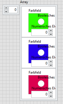

gibt es in der Zwischenzeit eine Möglichkeit während der Laufzeit Bedien-/Anzeigeelemente zu erstellen/entfernen?
Ich hab schon mehrere ältere Beiträge gesehen, dass es nicht geht, vielleicht gibt es das ja jetzt als Feature.
Problem: Es gibt aktuell bei uns 16 und 24 Sensoren zur Darstellung, mit jeweils einem eigenen Programm. Stattdessen, und zukunftsorientiert, wollte ich ein universales Programm erstellen.
Jetzt kann der Bediener aber die Farben der einzelnen Elemente frei wählen, was ein Cluster-Array ausschließt (war meine erste Idee).
Alternative ist für mich sonst nur (Delacor) QMH mit einem Multiinstanz-Modul (mehrfach aufgerufenes VI) eingefallen, bei dem jedes über eine config vorher initialisiert wird. Da bin ich noch am überlegen wie ich das am Besten anstelle, da hier auch Reihenfolge und individuelle Größe möglich ist.
Nebenfrage: Kann man in der Laufzeit Bedienelemente (durch den Benutzer) größer ziehen?
MfG Timo

Zitat:gibt es in der Zwischenzeit eine Möglichkeit während der Laufzeit Bedien-/Anzeigeelemente zu erstellen/entfernen?
Nein, die Controls/Indicator müssen schon zur Edit-Time erstellt werden…
Also: mit Arrays arbeite. Oder gleich schon 24 Anzeigen vorsehen, aber bei Bedarf unsichtbar machen.
Oder mit beliebig vielen subVIs/subPanels arbeiten (die subPanels musst du natürlich auch schon vorher anlegen)…

Hallo Timo,
warum kein Cluster Array?
In einem Cluster Array kann man z.B. ein Farbfeld einbinden. Das kann dann in jedem Index eine eigene Farbe haben.
Freddy

RE: variable Anzahl Bedienelemente
(17.08.2020 12:20 )Freddy schrieb:  warum kein Cluster Array?
Hi Freddy,
die Idee ist gut, eigentlich ist es der Bedienelementhintergrund, aber das kann man ja ausblenden. Umständlich wird dann wohl der Scheiber, der die Farbe ändert, aber auch nicht unmöglich.

Zitat:Also: mit Arrays arbeite. Oder gleich schon 24 Anzeigen vorsehen, aber bei Bedarf unsichtbar machen.
Läuft wohl eher auf mehr Anzeigen hinaus, da wird dann auch das Problem des Bildschirmplatzes. Vielleicht wechselnde Anzeigen, Alarm oder kritische Bereiche priorisieren, ...
Ich verzichte wohl dann eher auf ein HauptVI und ordne die einzelnen VIs dann an. Oder frei verscheibbar, je nach Aufwand.
