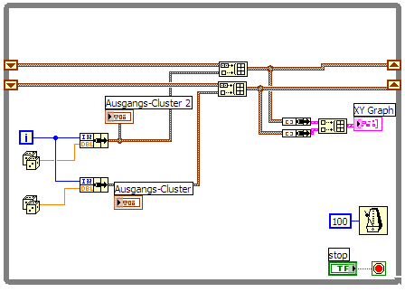

Hallo zusammen.
Ich aktiviere mal einfach diesen alten Beitrag, weil ich das gegebene VI nur zum Darstellen zweier Graphen erweitern wollte.
Das Vi im Anhang funktioniert nicht, wie gewollt - kann mir jemand sagen, weshalb?
Es sollten zwei verschiedene Kurven geplottet werden - es entsteht jedoch nur eine Kurve, die alle Werte verbindet (zwei y-Werte zu einem x-Wert). Was habe ich für ein Denkfehler, bzw. für eine Wissenslücke?

Mr.T schrieb:Hallo zusammen.
Mit ein bisschen Verspätung:
Die Lösung steht im BeispielVI "..examplesgeneralgraphsgengraph.llbXY Graph.vi", wo verschiedene single- und multi-plot Möglichkeiten für den XY Graph gezeigt werden.
Deine VI habe ich entsprechend geändert, siehe Anhang (als VI in LV 8.0 und als screenshot des blockdiagramms):
Sonstige .vi  XYGraph.vi (Größe: 16,78 KB / Downloads: 322)
