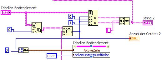

Ein weiteres Hinderniss ist aufgetaucht:
Ich hab eine Mehrspaltige Tabelle (String). Die hat immer 2 Spalten und eine unbestimmte (d.h. nicht festgelegte) Anzahl von Zeilen.
Ziel ist es die Tabelle nach einem bestimmten Element (es steht IMMER in der ersten Spalte) durchzusuchen.
was hab ich bisher gemacht (Anhang):
Tabelle eingefügt --> 2D Array wird iin Tabellenstring umgewandelt (mit _ zwischen Spalte 1 und 2) --> Ausgabe zur Kontrolle
Was fehlt:
Mit dem Baustein "Zeile Auswählen" (gehört zu Strings) will ich den Tabellenstring übergeben und die Zeile in der der gesuchte String steht.
Beispiel zur verdeutlichung:
Tabelle: daraus wird gemacht (Tabellenstring):
X1 Test X1_Test
X2 Test2 X2_Test2
Y1 qwertz Y1_qwertz
Jetzt soll die Tabelle nach Y1 durchsucht werden. Und rausbekommen will ich Y1_qwertz.
An sich ne Kleinigkeit aber ich hänge fest und weiß nciht welche Bausteine ich nehmen muss...
Ach ja: die Tabelle muss bestehen bleiben, da im nächsten durchgang evtl dann X1 gesucht wird.

Warum die Umwandlung in einen Tabellenstring?

Hmm...gute Frage...so gehts natürlich auch!
Vielen Dank! Ich bin noch zu unerfahren um auf diese Alternativen zu kommen! Aber es macht so Spaß!
Nur ein Problem hab ich...Ich finde das Element ganz links nicht. Da wo die Zahl "Welche Spalte" hinführt... Wie gesagt: ich arbeite seit nicht mal einem Monat mit labView und muss mich noch immer durcharbeiten...
EDIT: ok habs gefunden und teste das gleich! Vielen Dank!
MAn muss isch echt dran gewöhnen, dass sich die Bausteine beim anschließen ändern :-)
EDIT 2: Funktioniert so einwandfrie!! Vielen Dank! Was für ein geniales Forum! Schnell und gut!

So jetzt der zweite Teil des Problems. Gehört dazu deswegen schreib ichs hier rein:
Hier
http://www.labviewforum.de/index.php?showt...art=#entry80311
hab ich gelesen wie man eine Zelle farbig hinterlegt. Das klappt bei mir nur teilweise:
Ich habe einen Eigenschaftsknoten erstellt dem ich die Zeile und Spalte übergebe. Es wird auch die entsprechende Zelle markiert nur:
1) Ich würde gerne die ganze zeile markieren... geht das ähnlich einfach?
2) ich bekomme kontinuirlich Werte. Ich möchte dass die markierung zeigt wo ich gerade bin. Also bei X2 (beispiel oben) soll die Zeile mit X2 markiert sein. Bei Y1 die mit Y1 und X1 analog... Aber NUR die Zeile und die anderen weiß... da bin ich auch noch am probieren...gibts eine entsprechende Einstellung?
Edit: Bild angefügt. Erklärung: String von unten ist der gesuchte String und String nach oben weg ist das Ergebnis einfach abgegriffen.
14.07.2010, 12:45 (Dieser Beitrag wurde zuletzt bearbeitet: 14.07.2010 13:23 von jg.)
Tabellenstring durchsuchen?
' schrieb:Ich habe einen Eigenschaftsknoten erstellt dem ich die Zeile und Spalte übergebe. Es wird auch die entsprechende Zelle markiert nur:
Als Index am Eingang Columns eine <strike>-1</strike> -2 anschließen.
EDIT: -1 ist der Header, in der Schnelle passiert.
' schrieb:2) ich bekomme kontinuirlich Werte. Ich möchte dass die markierung zeigt wo ich gerade bin. Also bei X2 (beispiel oben) soll die Zeile mit X2 markiert sein. Bei Y1 die mit Y1 und X1 analog... Aber NUR die Zeile und die anderen weiß... da bin ich auch noch am probieren...gibts eine entsprechende Einstellung?
Entsprechend programmieren.

Ok danke genau das wollte ich wissen.
Zu 1) es ist doch ne -2
Zu 2) Nicht das hier der falsche Eindruck entsteht: ich will hier auf keinen Fall fertige Ergebnisse. Dazu ist so ein Forum nciht da! Ich bin als Anfänger aber oft Ahnungslos wie genau das geht. Und da sind solche Tipps hilfreich! Deshalb Danke :-)

Und als Alternative zur Hintergrundfarbe der Zeile möchte ich dir noch die Markierung der Zeile vorstellen.
Es war einmal vor langer langer Zeit... auf einem weit weit entfernten Server, in einem klitzekleinen, aber aufblühendem Forum...
...da ergab sich eine Fragestellung, da hab ich gezeigt, wie es geht. Da ich aber nicht im Forum danach suchen wollte, lad ich es einfach nochmal hoch...
Lv80_img
Sonstige .vi  ForLoop_Array_controlled.vi (Größe: 19,55 KB / Downloads: 346)
Vorteil hierbei ist, dass du die Zeile nicht wieder auf weiß umstellen musst, wenn sie nicht mehr aktuell ist. Ich denke (ohne es probiert zu haben) die Hintergrundfarbe bleibt erhalten, wenn du die nächste Zeile einfärbst.
Die Markierung ist immer nur da, wo du es willst. Änderst du deine Meinung, ändert sich die Markierung.
