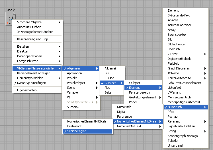

(18.02.2011 14:23 )Sandisk schrieb:  Beim Nachbauen bzw. nachvollziehen habe ich jetzt ein Problem mit den STRICT property nodes. Deine Property Node der Slide ist strict, bei mir nicht. Wie mache ich sie strict?
Im Sub-VI-Frontpanel Rechtsklick auf das Referenz-Element»Datentyp hinufügen und schon ist sie strict Cool

Danke. Aber bei mir stimmt was nicht, mein Property-Node der Slide im Sub-VI zeigt mir Value in orange an (also Double?) und im Bsp von JG ist es blau. Und ich kann es auch nicht ausführen weil ich die Reference im Hauptprogramm nicht mit dem Sub-VI Icon verbinden kann. Es kommt dann:
Wire: Class conflict
Ideen?
You have connected a refnum of one type to a refnum of another type and both types are members of some class hierarchy, but there is neither a simple up cast nor type cast between the two classes.

(18.02.2011 15:01 )Sandisk schrieb:  Danke. Aber bei mir stimmt was nicht, mein Property-Node der Slide im Sub-VI zeigt mir Value in orange an (also Double?) und im Bsp von JG ist es blau.
orange = double/single
blau = Int/Unsigned
(18.02.2011 15:01 )Sandisk schrieb:  Und ich kann es auch nicht ausführen weil ich die Reference im Hauptprogramm nicht mit dem Sub-VI Icon verbinden kann. Es kommt dann:
Ideen?
Klassenkonflikt. Richtige Klasse zum Element ausgewählt?

Ich habe es gelöst, indem ich von der Referenz im Haupt-VI ein Create Control gemacht habe und dieses dann in mein Sub-VI gezogen habe. Dann hat es funktioniert, und auch VALUE wurde blau. Warum, keine Ahnung. Habe es vorher auch so nachgebaut, aber scheinbar was anderes damit erreicht als wie mit dem Create übers Hauptprogramm.

  • Im HauptVI (also da, wo der Fortschrittsbalken ist) per Rechtsklick->Create Referenz erst eine Refnum im BD erzeugen. Dann im BD Rechtsklick auf die Referenz -> Create->Control. Schon hast du eine typedefinierte Refnum, die du kopieren kannst.
  • Im SubVI ein allgemeines Refnum-Control anlegen. Dann im FP des HauptVI das Control auswählen und mit der Maus auf das Refnum-Control im SubVI ziehen. Es wird der korrekte Datentyp übernommen.
