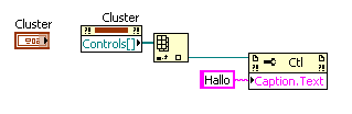

gibt es eine Möglichkeit die Labels von Elementen in einem Cluster zur Laufzeit zu verändern?

Du kannst von KEINEM Element in LabVIEW zur Laufzeit das Label ändern! Nur die Caption, wenn sie angezeigt wird.

die Labels kannst du nicht zur Laufzeit ändern. Das geht generll nicht. Jedoch die Captions sind änderbar zur Laufzeit und das auch innerhalb eines Cluster Smile

Danke für den Hinweis. Bei genauerer Überlegung macht das auch echt Sinn. Aber bei noch genauerer Überlegung gibt es ein "Label.text" Property... Wofür ist das dann gut?
@NWOmason: Danke, den von dir gezeigten Code habe ich in ähnlicher Form weiterverarbeitet.

(02.03.2011 11:31 )jak888 schrieb:  Danke für den Hinweis. Bei genauerer Überlegung macht das auch echt Sinn. Aber bei noch genauerer Überlegung gibt es ein "Label.text" Property... Wofür ist das dann gut?
Um in einem laufenden VI lesend drauf zugreifen zu können oder um die Lables von einem VI programmatisch zu ändern, welches noch nicht läuft (Wie auch immer, einen erstellten Dialog zu initalisieren bevor er aufgerufen wird oder whatever).
Genau stehts in folgender KB:
How Can I Programmatically Change Label Text in LabVIEW?
http://digital.ni.com/public.nsf/allkb/F...92006ACC0F
