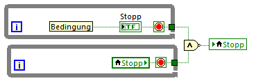

Hallo flasher,
eine Möglichkeit wäre diese s.B. (lokale Variable)

24.05.2011, 13:14

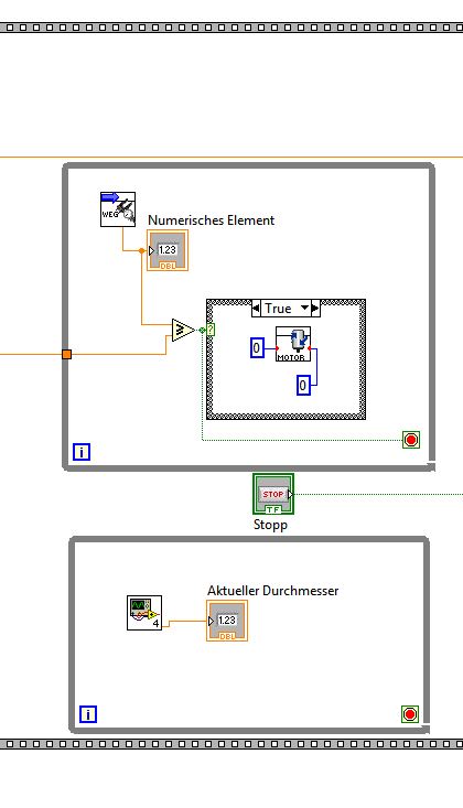

Ok das klingt nach einer sinnvollen Idee, aber ich komm gerade irgendwie nicht auf den grünen Zweig. Anbei mal ein Screenshot der entsprechenden While-schlaufen. Die obere gibt dabei bei einem Zahlenvergleich ein True oder False aus, welches an die Schleifenbedingung gekoppelt ist - die selbe Bedingung soll die andere Schleife auch beenden. Wie erstelle ich jetzt eine Boolesche-Variable?

Variablen kann man nur von Anzeige- oder Bedienelementen erstellen. Das bräuchtest Du noch in der oberen Schleife. Alternativ wäre noch ein Melder oder eine Queue möglich, für diese eher einfache Aufgabe aber wahrscheinlich überkandidelt. Für spannendere Abläufe, unterschiedliches Schleifentiming etc. aber vielleicht später mal einen Blick wert...

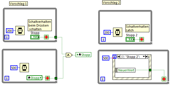

Hier noch zwei weitere Vorschläge zum wasserdichten Beenden von 2 Schleifen - eigentlich ist es doch ganz einfach

Danke, aber ich möchte keinen Schalter verwenden, sondern ausschließlich mit der Bedingung aus der oberen Schleife arbeiten (siehe mein Screenshot/VI).

(24.05.2011 15:35 )Flasher schrieb:  Danke, aber ich möchte keinen Schalter verwenden, sondern ausschließlich mit der Bedingung aus der oberen Schleife arbeiten (siehe mein Screenshot/VI).
Da ist ja, ausgehend von meinem Vorschlag, nur eine winzigste Änderung: Den Stop-Knopf als verborgenes Element konfigurieren und den Wert über eine lokale Varable vom Programm aus zuweisen.
Man kann auch auf das Rücksetzen des Kopfes bei Programmende verzichten, muß aber dann dafür sorgen, dass das Rücksetzen beim nächsen Start erfolgt. Das ist noch etwas einfacher.
Beim Stop von von 2 parallele Scheifen im gleichen VI handelt es sich im Normalfall um eine supereinfache Sache - siehe das Beispiel. Man sollte vermeiden, das Thema aufzubauschen. Erörterungen über Queues, Occurrences, Statemachines sollte man sich für Probleme aufsparen, die dessen würdig sind - meine Meinung.
