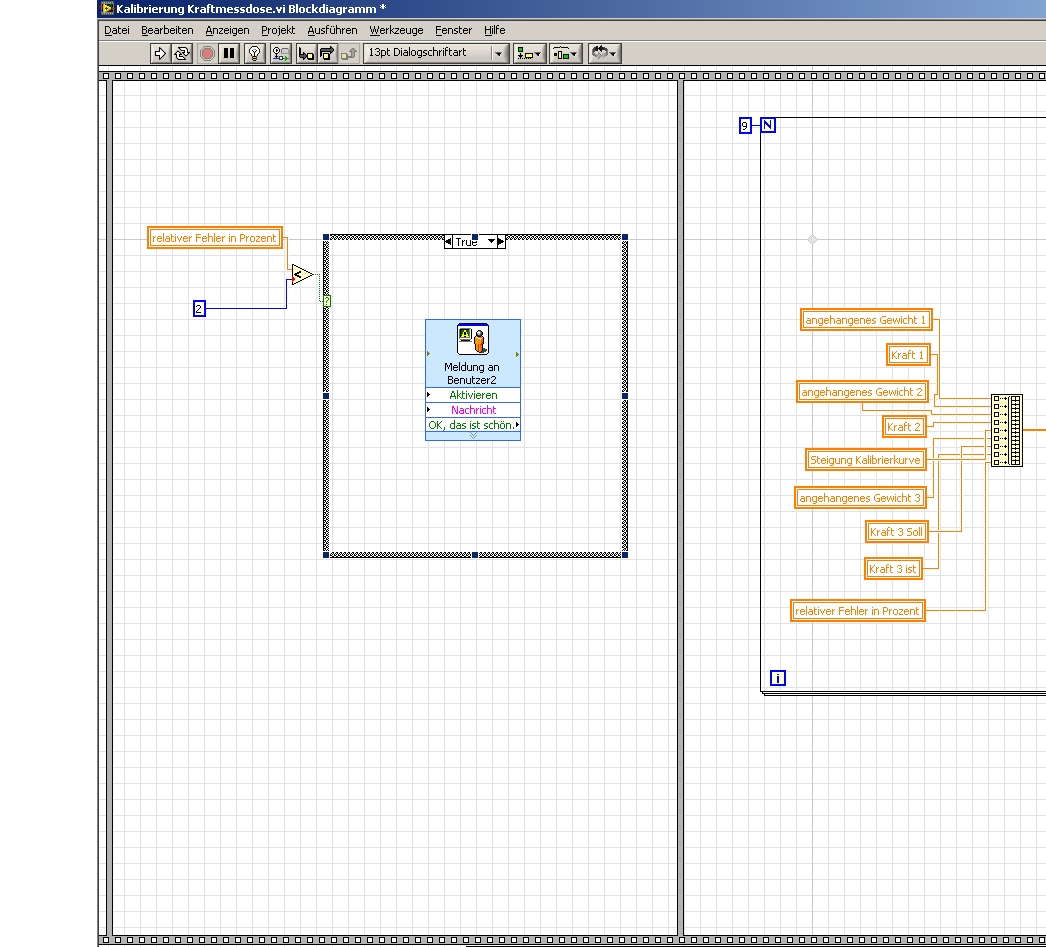

Hallo!
Ich habe ein VI geschrieben, welches überprüft, ob eine Kraftmessdose noch ausreichend genau kalibriert ist (vgl. Feld "Bedienung" im Frontpanel).

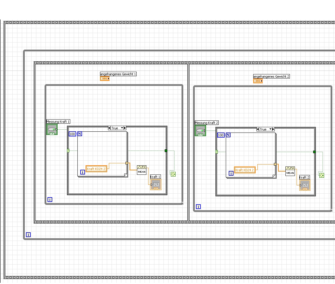

Die Kraft KD24 2 in den ersten beiden Bildern ist die vom Sensor kommende Kraft und wird durch ein separates VI ausgelesen.
Die einzelnen Messungen liegen jeweils in einer Sequenzstruktur, am Schluss will ich im letzten Teil der Sequenzstruktur alle Messwerte, die angehangenen Gewichte und den relativen Fehler in eine Messdatei schreiben. Das klappt auch, wenn ich den letzten Array (3. Teil des Blockdiagramms) einfach in eine Tabellenkalkulationsdatei schreibe, aber die Datei ist mir dann viel zu kryptisch. Die For-Schleife im 3. Bild könnt ihr außer Acht lassen, die stammt noch von nem misslungenen Versuch die Messdatei selbst zu erstellen.
Das Blockdiagramm von links nach rechts:
Meine Frage/Bitte an euch:
Wie kann ich ein Messprotokoll erstellen, das eine Kopfzeile (z.B. "Messprotokoll vom [Datum]"), dann eine Leerzeile und danach in einer Spalte die Werte (die in Bild 3 in den letzten Array gehen) mit passender Beschriftung in einer Spalte davor (jeweils in einer neuen Zeile) enthält? Eventuell sollte am Schluss noch meine Signatur stehen Wink
Wäre super nett wenn ihr mir da helfen könnt (wenn möglich mit grobem Blockdiagramm, wie ich was verschalten muss), ich hab erst vor kurzem angefangen mit Labview zu arbeiten und kenn mich mit diesen komplizierteren Sachen noch nicht aus.

Hallo Pferdchen,
erstmal würde ich dir dringend raten, dir die Basics von LabVIEW anzulesen! (Siehe Signatur...)
- Wenn du das gemacht hast, wirst du wissen, was RaceConditions sind und dann die ganzen unnötigen lokalen Variablen entfernen und durch Drähte ersetzen.
- Dann kannst du dir überlegen, ob es wirklich sinnvoll ist, eine lokale Variable 100mal ohne Timing auszulesen und davon den Mittelwert zu bilden...
- Zur eigentlichen Frage: Schau dir die Funktionen "Write to Text File" und "Write Spreadsheet File" (bzw. die Hilfe dazu) mal an...

Hey Pferd
Ein grosser Nachteil ist es, dass du mit lokalen Variablen so wie du sie verwendest sogenannte Race-Conditions (wie Gerd bereits angetönt hat) herraufbeschwörscht. Einfach gesagt hast du keine Kontrolle darüber in welcher Reihenfolge die Daten geschrieben und gelesen werden. Im schlimmsten Fall überschreibst du dir neue Werte mit altem Mist. Zudem funktioniert LabVIEW nach dem Datenfluss-Prinzip, alles was nicht datenmässig abhängig ist wird parallel ausgeführt.
Es ist einfach guter Programmierstyl die Drähte zu verwenden anstatt alles mit lokalen Variablen zu ersetzen. Falls du Probleme mit der Übersichtlichkeit bekommst kannst du entweder alles in einen Cluster (ein struct in C bspw.) packen und aus vielen Drähten einen einzelnen machen. Oder du verwendest Funktionale Globale Variablen (kurz FGV) welche die gleiche Funktionalität haben, jedoch vor Raceconditions schützen.
Um Daten zu speichern für den nächsten Schleifendurchlauf gibt es sogenannte Shift-Register.
Und ja "Write Spreadsheet File" ist in Deutsch "In Tabellenkakulationsdatei schreiben". Am besten lädst du mal dein VI hoch in welchem du ins Excel-File schreibst mit einer Excel-Datei wie sie aussehen sollte, damit man sich ein besseres Bild davon machen kann.

Ich verstehe nicht ganz was du mit den Schleifen in denen du 100 mal die Variable ausliest machen willst ausser deine Race-Condition zu betonen.
So wie es jetzt programmiert ist, lässt sich zur Laufzeit nicht sagen, welcher Wert sich in der lokalen Variable befindet zum Auslesezeitpunkt...
Du tätest gut daran das Ganze in einer Produce-Consumer Struktur zu lösen und deine Werte kontinuierlich in einen 100 Elemente grossen Queue zu schreiben.
Auch wenn die Werte im Debug-Modus evtl stimmen, so wird kann und wird deine Datenunabhängigkeit zu Fehlern im laufenden Betrieb führen.

Beitrag#2, zweiter Stichpunkt ist weiterhin gültig: deine Mittelwert-Bildner sind Blödsinn.
Weiterhin:
- fast alle lokalen Variablen lassen sich durch Drahtverbindungen ersetzen, siehe Bild (nur zur Veranschaulichung, da kann noch mehr aufgeräumt werden)
- deine Datei-Formatier-Schleife ist Blödsinn, siehe Bild
- deine Sequenzstruktur ist größtenteils Blödsinn, da man alles mittels Dataflow regeln kann

Theoretisch könnte ich die For-Schleifen mit dem Mittelwert dahinter auch weglassen, ich häng ja ein Gewicht dran und messe die Kraft, da sollte der Kraftwert bei einem Gewicht ja sowieso konstant sein, aber ich dachte mir, das ich das sicherheitshalber 100 Werte nehme und mittle, um eventuelle Fehler wie z.B. nen Luftstoß oder sowas abzuschwächen.
(22.03.2012 14:15 )M Nussbaumer schrieb:  So wie es jetzt programmiert ist, lässt sich zur Laufzeit nicht sagen, welcher Wert sich in der lokalen Variable befindet zum Auslesezeitpunkt...
Das verstehe ich irgendwie nicht. Ich hab ne Sequenzstruktur, also wird alles nacheinander ablaufen. Ich häng Gewicht 1 an, drück auf nen Knopf, die Kraft wird gemessen, ich drück wieder auf nen Knopf, die Messung stoppt und ich hab nen Wert für Kraft 1. Das Gleiche dann wieder für Gewicht2/Kraft2 und Gewicht3/Kraft3ist. Danach benutze ich zum rechnen ja nurnoch die in den vorigen Sequenzen erstellten Werte. Wie kann ich denn da noch Probleme mit den in den lokalen Variablen gespeicherten Werte bekommen? Oder hab ich da jetzt nen totalen Denkfehler drin?
