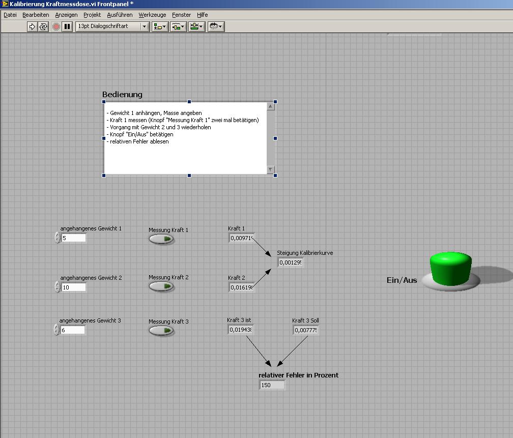

Ich habe ein VI geschrieben, welches überprüft, ob eine Kraftmessdose noch ausreichend genau kalibriert ist (vgl. Feld "Bedienung" im Frontpanel).
Die Kraft KD24 2 in den ersten beiden Bildern ist die vom Sensor kommende Kraft und wird durch ein separates VI ausgelesen.
Die einzelnen Messungen liegen jeweils in einer Sequenzstruktur, am Schluss will ich im letzten Teil der Sequenzstruktur alle Messwerte, die angehangenen Gewichte und den relativen Fehler in eine Messdatei schreiben. Das klappt auch, wenn ich den letzten Array (3. Teil des Blockdiagramms) einfach in eine Tabellenkalkulationsdatei schreibe, aber die Datei ist mir dann viel zu kryptisch. Die For-Schleife im 3. Bild könnt ihr außer Acht lassen, die stammt noch von nem misslungenen Versuch die Messdatei selbst zu erstellen.

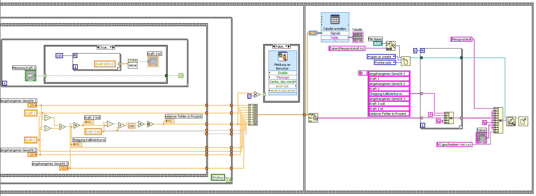

Das Blockdiagramm von links nach rechts:
Meine Frage/Bitte an euch:
Wie kann ich ein Messprotokoll erstellen, das eine Kopfzeile (z.B. "Messprotokoll vom [Datum]"), dann eine Leerzeile und danach in einer Spalte die Werte (die in Bild 3 in den letzten Array gehen) mit passender Beschriftung in einer Spalte davor (jeweils in einer neuen Zeile) enthält? Eventuell sollte am Schluss noch meine Signatur stehen Wink

Ist zwar etwas verspätet, aber hier mal noch für alle, die es interessiert das VI, das ich geschrieben hab.

Liefert das VI auch erwartete Werte zurückHuh
Ich verstehe nicht ganz was du mit den Schleifen in denen du 100 mal die Variable ausliest machen willst ausser deine Race-Condition zu betonen.
So wie es jetzt programmiert ist, lässt sich zur Laufzeit nicht sagen, welcher Wert sich in der lokalen Variable befindet zum Auslesezeitpunkt...
Du tätest gut daran das Ganze in einer Produce-Consumer Struktur zu lösen und deine Werte kontinuierlich in einen 100 Elemente grossen Queue zu schreiben.
Auch wenn die Werte im Debug-Modus evtl stimmen, so wird kann und wird deine Datenunabhängigkeit zu Fehlern im laufenden Betrieb führen.

Hallo Pferdchen,
Beitrag#2, zweiter Stichpunkt ist weiterhin gültig: deine Mittelwert-Bildner sind Blödsinn.
Weiterhin:
- fast alle lokalen Variablen lassen sich durch Drahtverbindungen ersetzen, siehe Bild (nur zur Veranschaulichung, da kann noch mehr aufgeräumt werden)
- deine Datei-Formatier-Schleife ist Blödsinn, siehe Bild
- deine Sequenzstruktur ist größtenteils Blödsinn, da man alles mittels Dataflow regeln kann
