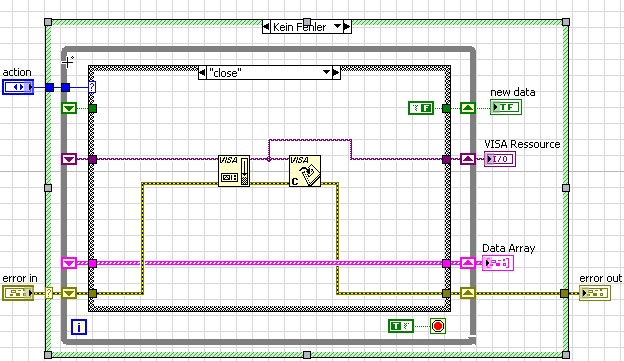

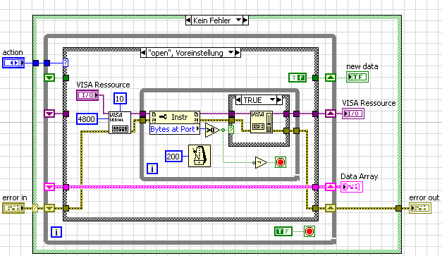

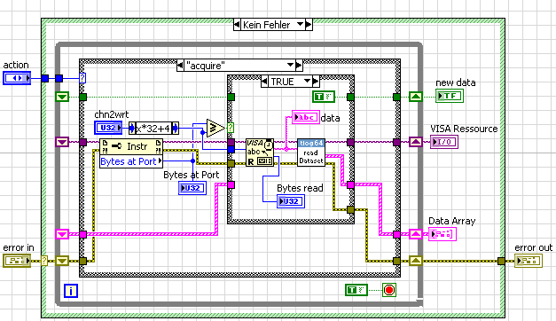

Dein Code wäre geradezu prädestiniert für eine Action Engine.
So etwas ähnliches habe ich neulich auch für eine Kommunikation mit einem externen Gerät programmiert.
Die Action Engine sorgt für die Initialisierung, Datenempfang, Daten senden und Freigabe der Resourcen.
Kleine Anregung siehe Screenshots:

@Andreas:
Vielen Dank für den Hinweis mit der action machine. Ich schau mir das gerade mal im Detail an: Du nutzt einen Eigenschaftsknoten, um die Anzahl der am Port vorhandenen Bytes auszulesen. Falls bei "open" welche vorhanden sind, löschst Du diese (wieso?). Bei "aquire" liest Du ebenfalls die Anzahl der Bytes am Port aus, und falls diese einen Grenzwert erreichen, führst Du VISA-Read aus und akquirierst die Daten. Ist es nach jedem VISA-Read-Befehl nicht notwendig, die Bytes am Port zu löschen oder geschieht das automatisch? Bevor Du VISA-Close ausführst, löschst Du ebenfalls nochmals alle Bytes am Port. Ist das zwingend notwendig?

(14.04.2012 07:49 )Tintin schrieb:  ... Du nutzt einen Eigenschaftsknoten, um die Anzahl der am Port vorhandenen Bytes auszulesen. Falls bei "open" welche vorhanden sind, löschst Du diese (wieso?).
Da mein Gerät kontinuierlich Messdaten sendet (wenn es konfiguriert ist), und ich bei der Initialisierung der Schnittstelle nicht weiß, ob ich das gerade während einer Datenübertragung mache, werden die Daten im Empfangspuffer in diesem Fall gelöscht, da ich einen vollständigen Datensatz haben möchte.
(14.04.2012 07:49 )Tintin schrieb:  Bei "aquire" liest Du ebenfalls die Anzahl der Bytes am Port aus, und falls diese einen Grenzwert erreichen, führst Du VISA-Read aus und akquirierst die Daten. Ist es nach jedem VISA-Read-Befehl nicht notwendig, die Bytes am Port zu löschen oder geschieht das automatisch?
Die Bytes verschwinden mit dem Lesebefehl aus dem Eingangspuffer und müssen nicht separat gelöscht werden.
(14.04.2012 07:49 )Tintin schrieb:  Bevor Du VISA-Close ausführst, löschst Du ebenfalls nochmals alle Bytes am Port. Ist das zwingend notwendig?
Nein. Das ist nicht notwendig.
