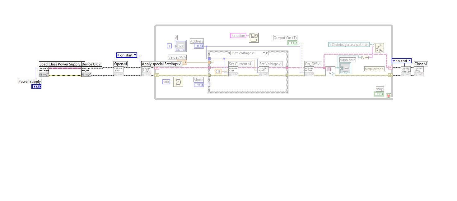

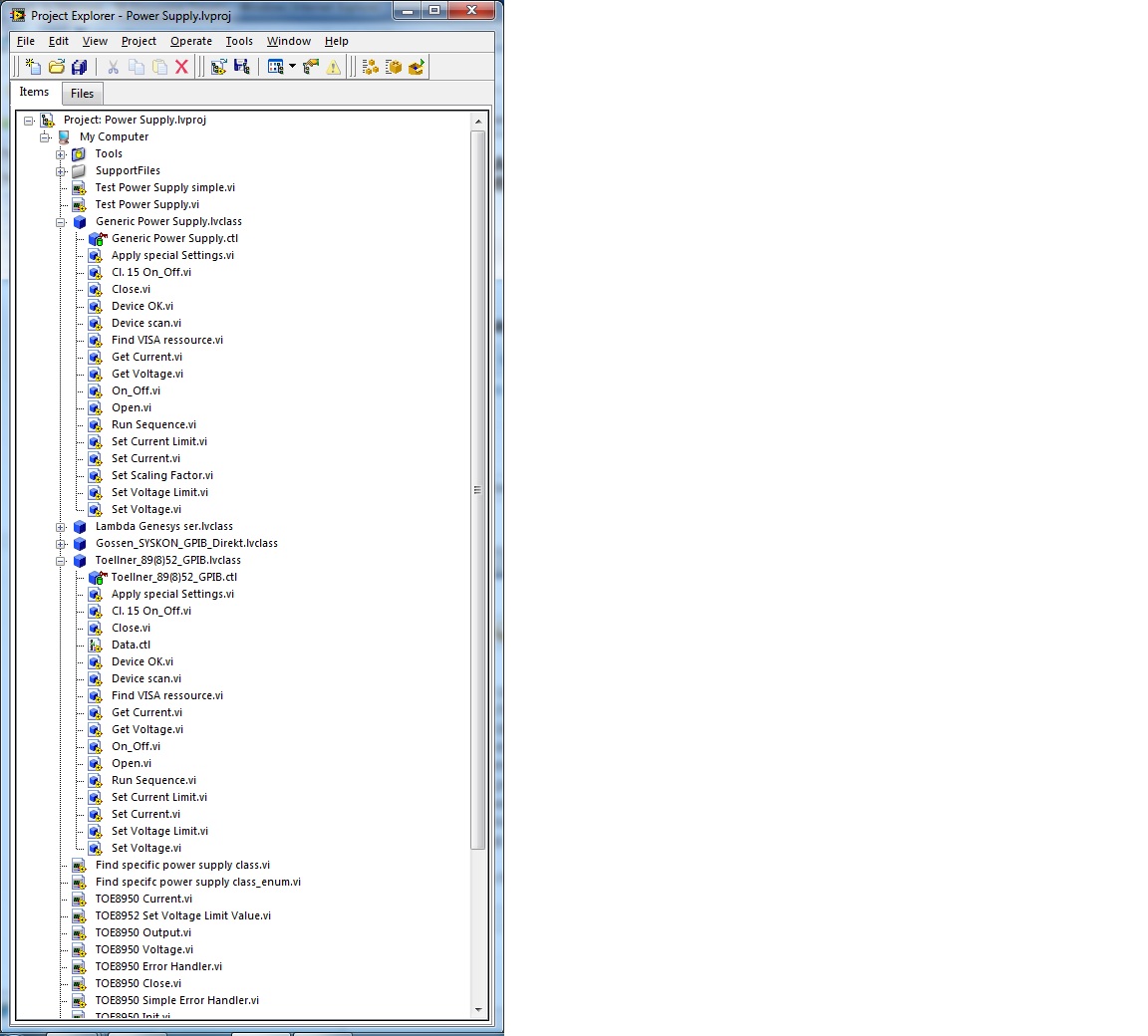

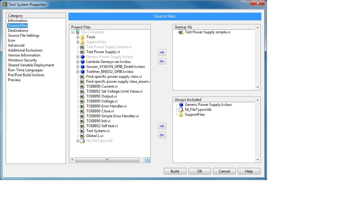

Ich habe folgendes Problem, ich habe ein LV OOP Projekt
,das verschiedene Konstanter ansteuert, z.B. Töllner 8852 und Töllner 8952( Toellner_89(8)52_GPIB.lvclass; Gossen_SYSKON; Lambda Genesys (serial)
Es gibt ein Generic Power Supply.lvclass, wovon die andere 3 mit dinamic dispatching
aufgerufen wird.
Ich habe die Ansteuerung des Töllner-Konstanter mit Labview Entwicklungsversion ausprobiert, und alles funktioniert einwandfrei.
Soweit eine exe davon bilde geht nichts mehr, obwohl ich bei bilden keine Fehlermeldung kriege.
Bei Starten der EXE File (Teststand.exe) kommt zu einem Frieren (freeze)
und der Datenfluss geht nicht in subvi Device OK rein, wie es an dem angehöngten Bild zu
sehen ist.
Ich füge mein Build Eignstellungen auch zu als jpeg.
Auf den PC wo ich die EXE gestartet habe, habe ich Labview Runtime-Engine 2010 und VISA Run Time 5.2 installiert
Die Kommunikation mit dem Instrument(en) geschieht über GPIB, ich habe ein USB-GPIB-Adapter im Einsatz.
Labview Version ist LV2010
die Pop-up-Fenster, die im Code zu sehen sind, sind allein für Debugging-Zwecke da,
bei Starten der EXE, in Device OK SubVI erschienen die popups nicht.
könnten Sie mir bitte jemand helfen, was könnte der Grund sein, und was kann ich als nächstes versuchen?
Vielen Dank im Voraus
beste Grüße
Robert

Probier doch mal alle Klassen in die Build-Spezifikation aufzunehmen, nicht nur das Generische Power Supply.
Gruß Holger

Hallo Holger,
Danke für deinen Beitrag,
habe ich ausprobiert, leider hat es nicht geholfen.

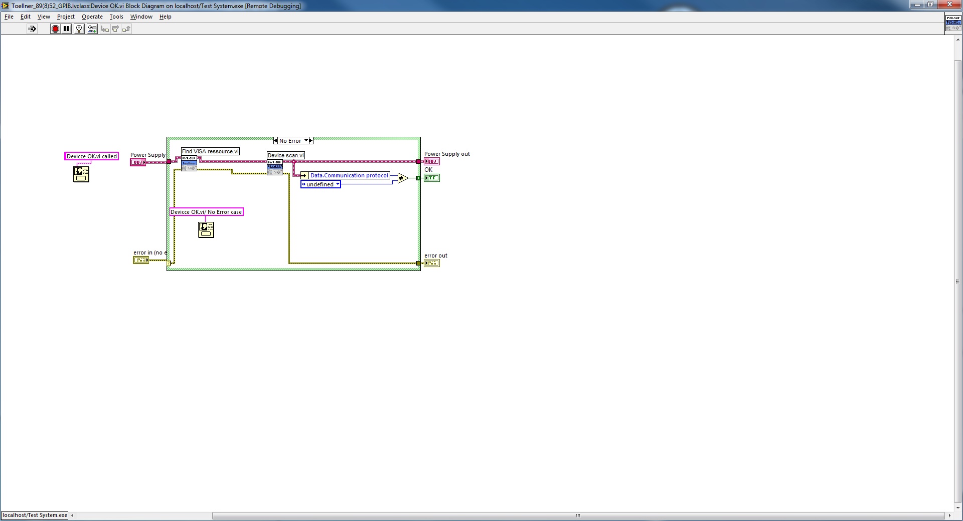

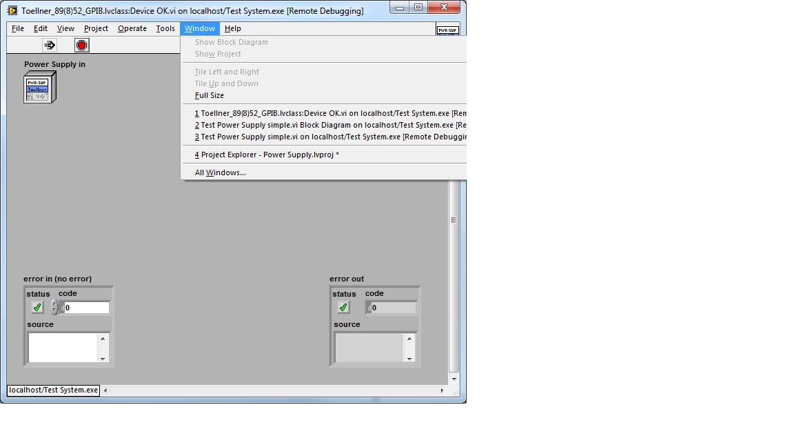

Ich habe ein bisschen weitergekommen:
jetzt wird die Device OK vi aufgerufen , ich habe popups eingebaut und so habe ich
das getestet.
aber dann friert einfach, debuggen kann ich auch nicht, weil bei Device OK.vi kann
ich nicht zum Blockdiagramm schalten, obwohl ich das Häckhen "remove front panel" und
"remove block diagram" bei allem vi einzeln per Hand entfernt habe.

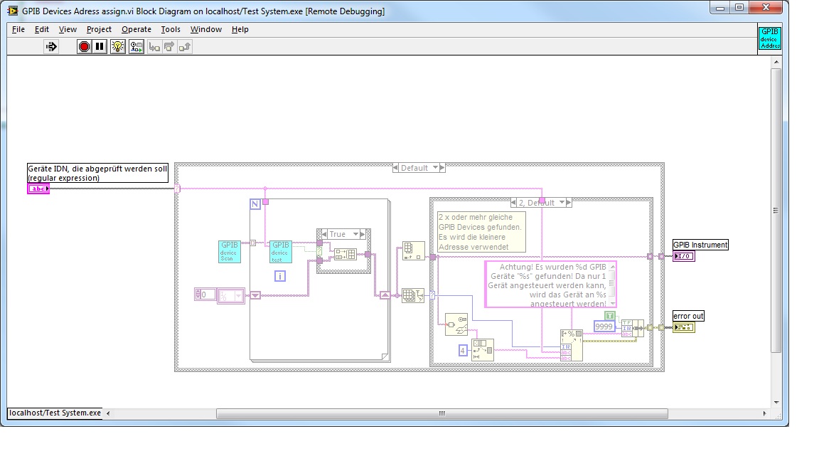

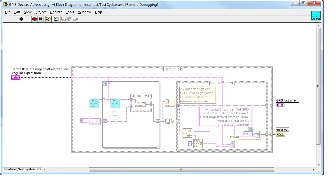

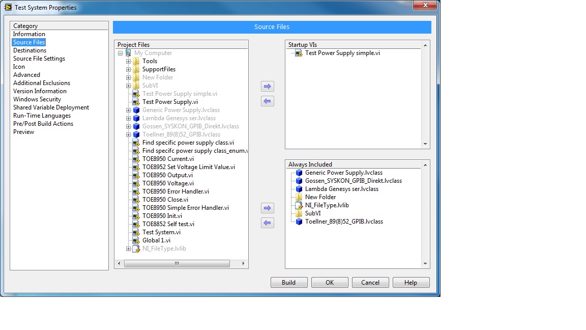

Wenn ich alle Klasse bei der Builderstellung als "Always inculded" einbinde,
dann kann ich bei Debug die Block Diagramms anschauen, und dann sehe ich,
dass bei
Device OK wird der vi Find Visa Resource aufgerufen und dort bleibt der ganze stehen
innerhalb Find Visa Resource wird GBIP Device Adress Assign aufgerufen und in diesem
subvi geht der Datenfluss nicht mehr weiter, ausser dem ersten Control Element
alles ausgegraut.
Hängt das vielleicht mit der Pfaden zusammen?
Werden dies GPIB subvis nicht gefunden?
Was soll ich anders machen? Bitte hilft mir, ich habe keine Idee mehr.
danke sehr
Grüsse:
R.
p.s. die popup im subvi Device OK kommmen, aber sonst wird nichts ausgeführt!

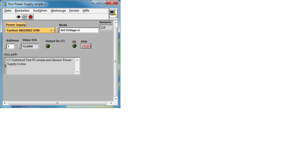

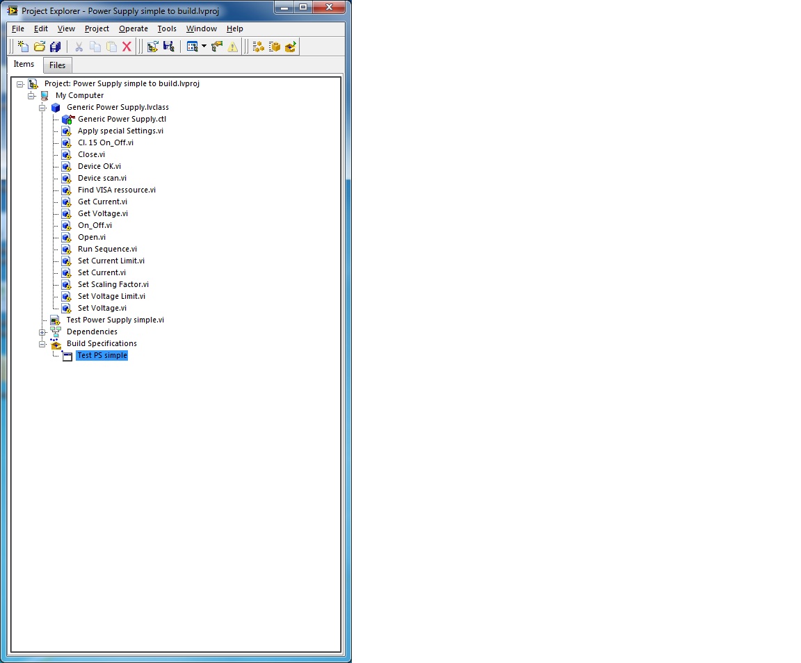

Ich habe ein neues Projekt erstellt nur mit dieser einzigen Klasse (Generic Power
Supply) und mit der Aufruf-vi: Test Power Supply simple.vi.
und das hat auch nicht geholfen.
Wenn ich die Exe starte, sofort wird die Generic Power Supply.lvclass reingezogen
anstatt der richtigen Toellner-Klasse, (siehe beigefügtes Bild, mit Indikator class path)
ich habe keine Ahnung, woran das liegen kann.
Mit Entwicklungssystem funktioniert alles einwandfrei.
Ich kriege jetzt seit einer Woche nicht hin, eine funktionierende EXE zu generieren,
deswegen jede Hilfe, Idee ist willkommen.
