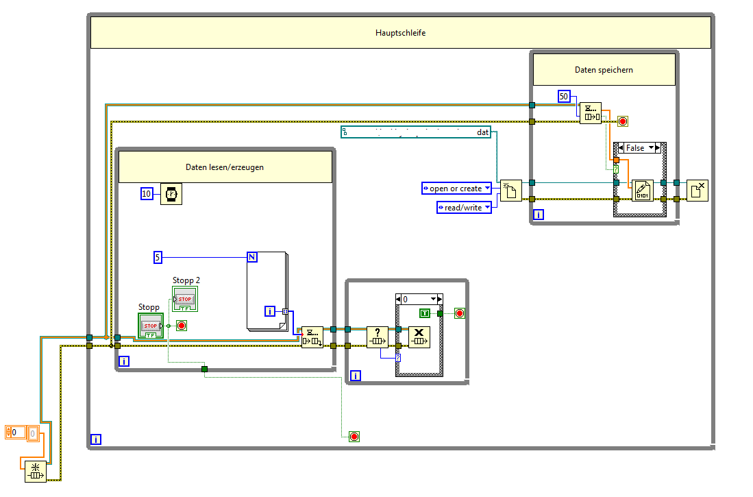

Ich hatte eben in meinem Beitrag (9.52 Uhr) auch noch ein Bild mit angefügt. Wenn ich Daten von einem Gerät in eine Queue schreibe und sie dann in einer anderen Schleife aus der Queue auslesen will, um sie auf der Festplatte zu speichern, ist dann diese Lösung eine geschickte Lösung oder auch noch verbesserungswürdig? Ich habe dort versucht das mal so umzusetzen, wie Lucki es mir vorschlug.

Ich hab das jetzt mal versucht so umzusetzen. Ich habe als Abbruchkriterium für die Schleife zum Schreiben den Schleifenknopf mit dem Fehlercluster verbunden (analog auch dem Beispiel Queue-Grundlagen.VI aus Labview. Ich habe vorher mit der Bubblefunktion getestet bzw. mit der einfachen Errormessagefunktion - wenn ich die Queue freigebe, dann kommt ein Fehler in der while-Funktion Daten speichern und die Schleife wird beendet.
Um sicherzustellen, dass die Queue erst freigegeben wird, wenn keine Elementen mehr vorhanden sind, habe ich eine dritte Schleife nach der Schleife "Daten lesen/erzeugen" für die Queue erstellt. Dort wird ermittelt, ob alle Elemente ausgelesen wurden (sorry, in dem Bild fehlt das Warten in der while-Schleife). Ist die Queue leer, dann wird die Queue freigegeben, in der while-Schleife "Daten speichern" kommt dann der Fehler, dass die Queue nicht mehr da ist, da sie freigegeben wurde, und die Schleife wird auch beendet.
Würdet Ihr sagen, dass dies so eine saubere Lösung ist oder sollte ich an diesem Ansatz auch mit dem Beenden etwas verbessern? Für Vorschläge bin ich immer dankbar.

wenn du es so machen möchtest, gehört beim Schließen der Queue noch ein wait rein.

Hallo Hasenfuss,
so würde es auch funktionieren...
Ich präferiere einen anderen, hier im Forum schon oft genannten Ansatz: Man schickt nicht nur Daten, sondern einen Cluster aus Befehl + Daten. Die Consumer-Schleife wertet den Befehl mitsamt Daten aus - und diese Schleife löscht die Queue! Mögliche Befehle in deinem Fall wären: "Daten schreiben" und "Quit"...
