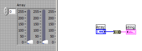

hex werte aus array
hallo,
ich weiss nicht ob das allgemeine forum der richtige platz für meine frage ist.
wie dem auch sei.
ich muss ich muss 29 byte an hex werten an einen microcontroller senden
die ersten 3 byte sind fest AA5501
dann folgen 26 byte die die dimmung von 26 kanälen regeln sollen. diese sollen werte von 0 bis FF annnehmen können.
ich würde das gern über schieberegler regeln.
leider hab ich wenig ahnung von labview und hab jetzt mal ein array voller schiebereglern erstellt.
mein problem ist jetzt wie ich von dem arry zu einer zeile wie AA5501 FF FF FF FF usw komme.
kann ich die einzelnen werte aus dem arry als einen wert in entsprechender reihenfolge der einzelnen array werte auslesen?

Hallo Labviewnoob2000,
zum einen: Warum machst du einen neuen Thread auf für die Frage, die du doch so ähnlich schonmal gestellt hast?
Zum anderen:
Lad doch mal dein VI <= LV2011 hoch, wenn möglich - das mit den 26 Schiebereglern kommt mir reichlich übertrieben vor, wenn du nicht vorhast, ein Mischpult zu basteln.

Wenn der Schieberegler vom Datentyp U8 ist, dann einfach so:
