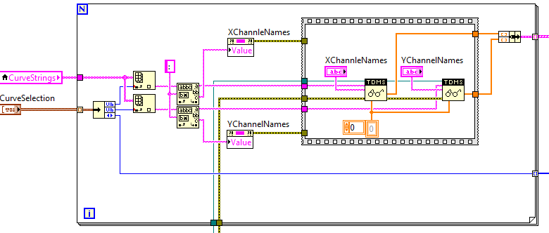

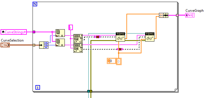

ich arbeite gerade an einem TDMS-Viewer und möchte dazu abhängig von der Auswahl des Benutzers Kennlinien aus einem TDMS-File auslesen. Jetzt bekomme ich eine gebrochene Signalleitung (siehe Bild im Anhang) und weiß nicht warum. Kann mir jemand weiterhelfen? Die zugehörige Fehlermeldung lautet:
Zitat:You have connected two terminals of different types. The type of the source is (sub)string. the Type of the sink is string.
Ich habe doch hier zwei gleiche Datentypen miteinander verbunden. wo liegt hier der Fehler?

Mach' mal Strg + h und gehe dann mit dem Mauszeiger auf die unterbrochene Leitung.

das ist ja die Fehlermeldung, die oben steht
18.10.2013, 08:49
RE: seltsame Fehlermeldung TDMS read
Schon mal probiert, die Verbindungen einfach zu kappen und neu zu ziehen? Ab und an verrennt sich auch LabVIEW.
Denn du hast Recht, im Prinzip müsste es gehen.

hab ich schon probiert ... leider ohne Erfolg. Ich habe jetzt einen kleinen work-around gebaut ... nicht schön, aber es funktioniert. Trotzdem würde mich schon interessieren, woran das liegen könnte.

(18.10.2013 09:18 )kwakz schrieb:  Trotzdem würde mich schon interessieren, woran das liegen könnte.

Auch ein Test in der 32 bit-Umgebung hat die Fehlermeldung nicht beseitigt Ahrg1

Scheint irgendein Bug zu sein. Als ich gerade eine "unterbrochene" Verbindung entfernt hatte und mit Strg + z zurück bin, waren plötzlich beide Verbindungen OK. Als ich dann speichern wollte, waren die beiden Verbindungen wieder unterbrochen. Also irgendwas ist da faul.
