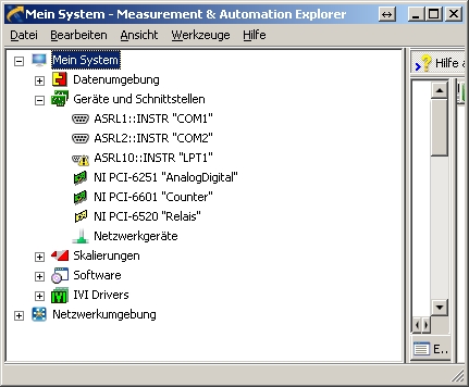

nun habe ich lv13_img mit 32 & 64Bit Installiert, alle Vision Funktionen sind sichtbar - aber MAX kennt keine Kameras!
Sch............Ahrg1
Bitte um eine gute Idee - außer deinstallieren - biiiitte nicht
Gottfried

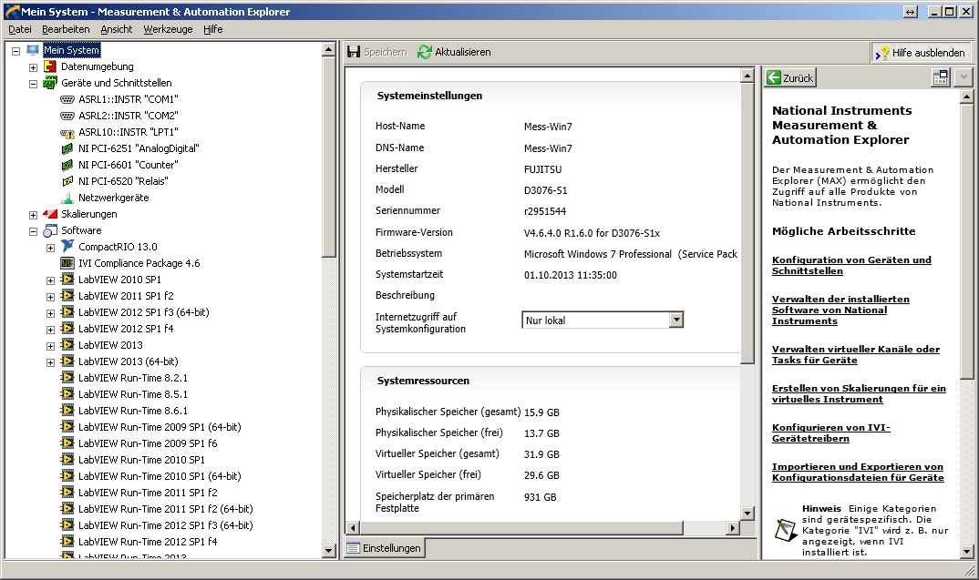

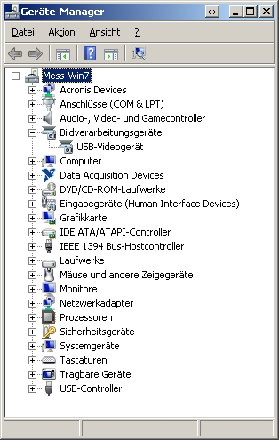

PS.: es ist eine GigE die immer in lv12_img funktioniert hat, nach dem Anstecken einer USB Kamera ist diese in der Systemsteuerung sichtbar aber nicht in MAX. Ich sehe auch kein IMAQdx unter Geräte und Schnittstellen

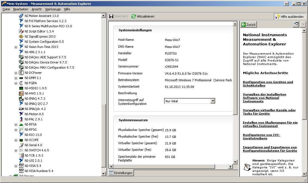

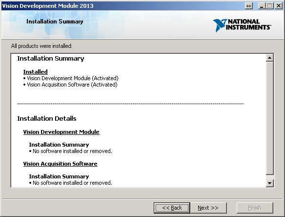

PPS.: noch einmal Vision Acquisition zur Installation angeboten - Booten - IMAQdx 4.2 ist in MAX unter Software sichtbar - keine Kameras zu sehen

Hat absolut NICHTS gebracht. Die Kameras die angeschlossen sind (USB im Device Manager sichtbar, GigE Kamera von Dalsa hat die richtigen Lichter am Popo) in MAX ist keine Kamera.
Und die IMAQdx ist unter Software ja sichtbar und die Lizent ist valid.....
