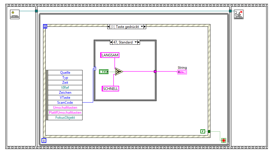

Folgende Situation: Ich habe ein VI zur Motorsteuerung. Dieses benötigt an einem Anschluss einen numerischen Wert für die Geschwindigkeit. Ich möchte gerne zwei verschiedene Werte an diesen Anschluss weiterleiten ("schnell" und "langsam"). Und zwar indem ich auf dem Frontpanel ein Boolesches Element zum Schalten platziere. Mit dem Schalten des Elements soll der jeweils andere Wert an die Motorsteuerung weitergegeben werden und sich erst wieder mit erneutem betätigen des Booleschen Elements ändern. Soweit so gut. Das eigentliche Problem ist folgendes: ich möchte dieses Boolesche Element auch mit einer Taste der Tastatur schalten können. Ich wollte ihm diese über den "ScanCode" aus dem Ereignisdatenknoten der Ereignisstruktur in der dieser Programmteil läuft zuweisen, aber ich kriege es beim besten Willen nicht zusammen, geschweige denn lauffähig.

Habe mal versucht den genannten Vorschlag umzusetzen, indem ich ihn in meinen bereits vorhandenen Rahmen eingefügt habe. Jedoch nicht indem ich dem Booleschen Element über Eigenschaften -> Tastatursteuerung eine Taste zugewiesen hab, sondern über den Ereignisdatenknoten der Ereignisstruktur, zumal die Taste ("v"), welche ich zuweisen wollte im Eigenschaftenmenü garnicht zur Verfügung stand. Allerdings ist das Boolesche Element jetzt nicht direkt mit der Taste verknüpft, ich muss es also schon noch über das Frontpanel schalten. Zwar gibt das Programm den String des jeweils geschalteten Modus korrekt aus(SCHNELL, LANGSAM), der muss aber wie gesagt vorher manuell geschaltet werden.
Was mache ich falsch? Eigentlich soll ja mit der Taste nicht nur der String ausgegeben werden sondern gleichzeitig der Modus (TRUE, FALSE) geschaltet werden.

Zitat:Was mache ich falsch? Eigentlich soll ja mit der Taste nicht nur der String ausgegeben werden sondern gleichzeitig der Modus (TRUE, FALSE) geschaltet werden.
Hast du das auch programmiert? Nein...
Wenn du bei einem (beliebigen) Tastendruck ein BoolControl schalten willst, dann musst du das programmieren. Man könnte z.B. eine lokale Variable des Control verwenden. Oder eine PropertyNode (Signalling!) und den Button selbst ebenfalls in einem Event abfragen...

Das hier:
Es gibt die PropertyNode "Value" und die PropertyNode "Value (Signaling)". Die zweite löst auch ein Event aus.

es gibt in der Eventstruktur das Event Dieses VI --> Taste losgelassen.
In diesem Event kannst du den Code jeder beliebigen gedrückten Taste deiner Tastatur abfragen und wenn es der richtige war, über die Eigenschaft Wert (SGNL) eines anderen Knopfes diesen schalten.
