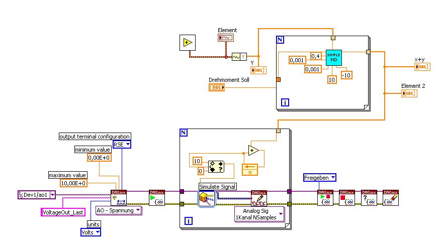

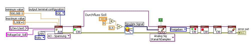

ich schreibe die Software für einen Prüfstand in Labview. Es gibt bis jetzt einen Task, der mehrere Spannungen einliest und zwei Tasks, die eine Spannung ausgeben. Die Tasks sind jeweils SubVis. Das funktioniert in der im letzten Bild gezeigten Programmversion sehr gut. Als nächsten Schritt möchte ich nun den Ausgabetask "Drehmoment Soll" in eine Casestruktur bringen, da es hier verschiedene Anwendungsfälle gibt. Sobald ich die Casestruktur jedoch einfüge, bekomme ich abwechselnd an allen Tasks die Fehlermeldung: "Der Task kann keine Kanäle mit dem angegebenen Kanaltyp enthalten, da der Task bereits Kanäle eines anderen Kanaltyps enthält". Der in der Casestruktur versteckte Task wurde in diesem Fall noch gar nicht aktiviert. Ich verstehe nicht, was das Problem ist. Vielleicht kann hier jemand Licht ins Dunkel bringen Wink Zum besseren Verständnis habe ich noch das Hauptprogramm mit Casestruktur und Fehlermeldung (erstes Bild) und die SubVis "Messen" (zweites Bild), "Drehmoment Soll" (drittes Bild) und "Durchfluss Soll" (viertes Bild) angehangen.
Würde mich freuen, wenn mir jemand weiterhelfen kann.

du willst uns hoffentlich nicht weismachen, dass du diese ganzen Tasks ständig neu anlegst, einmal Werte liest/schreibst und dann sofort wieder löscht? Dauernd?
Hast du dir mal die mit LabVIEW mitgelieferten Beispiel-VIs angeschaut, wie die sowas machen?
Zum Problem:
Die Fehlermeldung scheint doch eindeutig, da ist ein unpassender Kanal im Task. Leider hast du nicht die volle Fehlerbeschreibung gezeigt, das wäre jetzt hilfreich gewesen…
Anscheinend willst du in einem AI-Task irgendwelche AOs unterbringen (oder umgekehrt)!
Sonst so:
- Was soll es bringen, einen PID-Regler mal eben über ein Messwert-Array rennen zu lassen und dann die Stellwerte einen nach dem anderen ausgeben zu lassen? Funktioniert ein Regler üblicherweise auf diese Art?
- Warum erstellst du nicht ebenso nur einen AO-Task (mit mehreren Kanälen) wie du auch nur einen AI-Task hast?
- VIs anhängen ist meist sinnvoller als nur irgendwelche Bilder…

danke für deine Antwort. Damit der Task nicht ständig neu erstellt und wieder gelöscht wird, würde ich normalerweise eine while-Schleife um das Lesen/Schreiben-VI ziehen. Da ich jedoch innerhalb eines Sub-VI keine while-Schleife benutzen kann, siehe mein anderes Thema http://www.labviewforum.de/Thread-Spannu...enausgabe, ist hier der gesamte Task innerhalb der Schleife. Ich verstehe dass das keine sehr schöne Lösung ist, habe jedoch keine bessere Idee, um eine kontinuierliche Messung zu erhalten. Was ist dein Vorschlag? Die SubVI-Struktur ist zur Übersichlichkeit wichtig, da noch ein PWM und eine digitale Ausgabe sowie eine Drehzahlmessung hinzukommen.
Zum Problem: Ich habe verstanden, dass ein unpassender Kanaltyp im Task ist. Nur, wo kommt dieser her? Meine Tasks sind doch eindeutig voneinander getrennt.
Morgen kann ich auch die VIs noch hochladen.
Zum Regler: Ich regle damit eine Drehmomentbremse, deren Kennlinie nicht linear ist. War das die Frage?
Und zum AO-Task: Meine USB-Karte hat zwei analoge Ausgänge, wovon einer immer gebraucht wird, um einen Gasdurchflussregler anzusteuern. Mit dem zweiten soll entweder die Drehmomentbremse oder eine elektrische Last gesteuert werden, deswegen auch die Case-Struktur. Zwei Tasks habe ich aus rein praktischen Gründen gemacht, um nicht bei den jeweiligen Cases immer wieder den Gasdurchflussregler dabei zu haben. Ist es nicht sehr gut, gleichzeitig zwei AO-Tasks zu haben? Leider gibt es sehr wenig Beispiele mit mehreren Tasks. Gibt es vielleicht irgendwo eine Wissenssammlung dazu?

Dir wurde doch schon in deinem anderen Thread angeraten, sowas aufzusplitten in 3 Teile: ein subVI für's INIT, eines zum Werte lesen/schreiben, eines zum Aufräumen.
Und die While-Loop gehört um die Hauptroutine herum…
Zitat:Ich habe verstanden, dass ein unpassender Kanaltyp im Task ist. Nur, wo kommt dieser her?
Wie soll man das anhand von Bildern klären? Hmm
Zitat:Zum Regler: Ich regle damit eine Drehmomentbremse, deren Kennlinie nicht linear ist. War das die Frage?
Nein.
Es ist mir unklar, wieso man mehrere Messwerte durch einen Regleralgorithmus jagt, wenn dessen Stellwert(e) erst wesentlich später ausgegeben werden!
Zitat:Und zum AO-Task: Meine USB-Karte hat zwei analoge Ausgänge, wovon einer immer gebraucht wird, um einen Gasdurchflussregler anzusteuern. Mit dem zweiten soll entweder die Drehmomentbremse oder eine elektrische Last gesteuert werden, deswegen auch die Case-Struktur.
Ich gehe davon aus, dass beide Geräte einen eigenen Anschalter/Sicherung/Freigabe besitzen. Es sollte deshalb unproblematisch sein, ständig zwei Analogwerte auszugeben. Notfalls kannst du ja den zweiten Analogwert auf Null setzen…

Zitat:Darin sehe ich auch kein Problem. Aber kann ich denn in einem Task zweimal den selben Kanal haben?
Wieso zweimal? Der Task besteht aus den Kanäle ao0 und ao1! Nur über deine externe Verdrahtung entscheidest du doch, was mit dem Wert von ao1 dann angesteuert wird…
