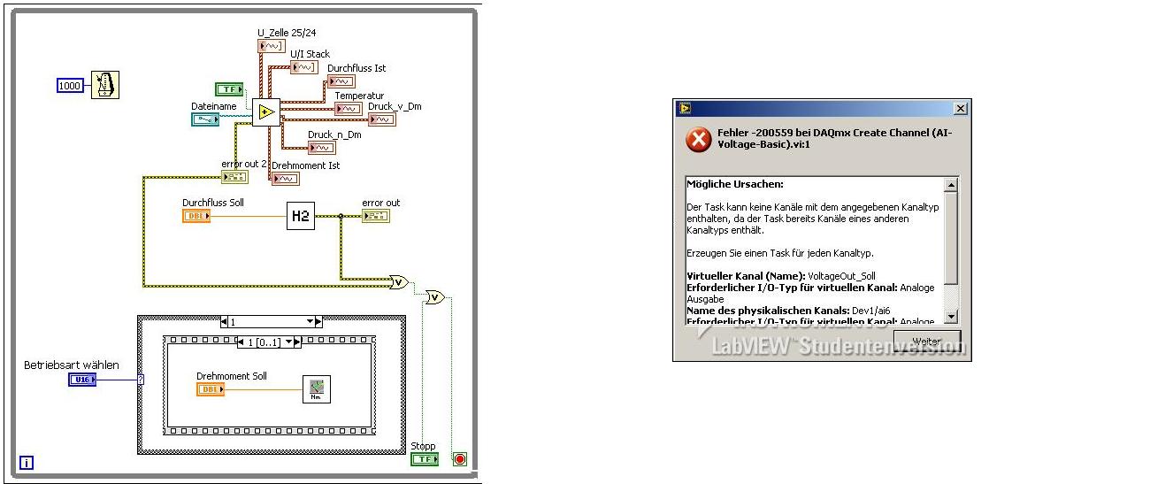

ich schreibe die Software für einen Prüfstand in Labview. Es gibt bis jetzt einen Task, der mehrere Spannungen einliest und zwei Tasks, die eine Spannung ausgeben. Die Tasks sind jeweils SubVis. Das funktioniert in der im letzten Bild gezeigten Programmversion sehr gut. Als nächsten Schritt möchte ich nun den Ausgabetask "Drehmoment Soll" in eine Casestruktur bringen, da es hier verschiedene Anwendungsfälle gibt. Sobald ich die Casestruktur jedoch einfüge, bekomme ich abwechselnd an allen Tasks die Fehlermeldung: "Der Task kann keine Kanäle mit dem angegebenen Kanaltyp enthalten, da der Task bereits Kanäle eines anderen Kanaltyps enthält". Der in der Casestruktur versteckte Task wurde in diesem Fall noch gar nicht aktiviert. Ich verstehe nicht, was das Problem ist. Vielleicht kann hier jemand Licht ins Dunkel bringen Wink Zum besseren Verständnis habe ich noch das Hauptprogramm mit Casestruktur und Fehlermeldung (erstes Bild) und die SubVis "Messen" (zweites Bild), "Drehmoment Soll" (drittes Bild) und "Durchfluss Soll" (viertes Bild) angehangen.
Würde mich freuen, wenn mir jemand weiterhelfen kann.

du willst uns hoffentlich nicht weismachen, dass du diese ganzen Tasks ständig neu anlegst, einmal Werte liest/schreibst und dann sofort wieder löscht? Dauernd?
Hast du dir mal die mit LabVIEW mitgelieferten Beispiel-VIs angeschaut, wie die sowas machen?
Zum Problem:
Die Fehlermeldung scheint doch eindeutig, da ist ein unpassender Kanal im Task. Leider hast du nicht die volle Fehlerbeschreibung gezeigt, das wäre jetzt hilfreich gewesen…
Anscheinend willst du in einem AI-Task irgendwelche AOs unterbringen (oder umgekehrt)!

danke für deine Antwort. Damit der Task nicht ständig neu erstellt und wieder gelöscht wird, würde ich normalerweise eine while-Schleife um das Lesen/Schreiben-VI ziehen. Da ich jedoch innerhalb eines Sub-VI keine while-Schleife benutzen kann, siehe mein anderes Thema http://www.labviewforum.de/Thread-Spannu...enausgabe, ist hier der gesamte Task innerhalb der Schleife. Ich verstehe dass das keine sehr schöne Lösung ist, habe jedoch keine bessere Idee, um eine kontinuierliche Messung zu erhalten. Was ist dein Vorschlag? Die SubVI-Struktur ist zur Übersichlichkeit wichtig, da noch ein PWM und eine digitale Ausgabe sowie eine Drehzahlmessung hinzukommen.
Zum Problem: Ich habe verstanden, dass ein unpassender Kanaltyp im Task ist. Nur, wo kommt dieser her? Meine Tasks sind doch eindeutig voneinander getrennt.

Zitat:Ich habe verstanden, dass ein unpassender Kanaltyp im Task ist. Nur, wo kommt dieser her?
Wie soll man das anhand von Bildern klären? Hmm

Ich habe nun eine neue Programmstruktur nach deinem Vorschlag, sie gefällt mir viel besser, danke dafür! Nun gibt es jedoch ein neues Problem. Ich habe einen AO-Task mit 2 Kanälen erstellt, bekomme jedoch keinen Output. Im Anhang das Programm...

Du legst den AO Task nur mit einem Kanal an, deshalb meckert die DAQmx Write Funktion:
Error -200524 occurred at Prüfstand.vi
Possible reason(s):
Write cannot be performed, because the number of channels in the data does not match the number of channels in the task.
When writing, supply data for all channels in the task. Alternatively, modify the task to contain the same number of channels as the data written.
Number of Channels in Task: 1
Number of Channels in Data: 2
Task Name: _unnamedTask<3>
D.h. ändere dein Ini_Ausgabe analog zu Ini_Messen ab und es sollte funktionieren.
