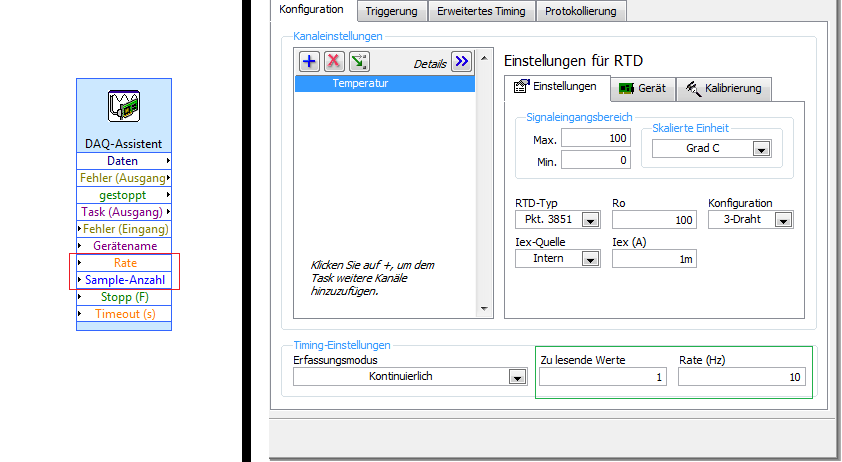

Im angehängten Bild ist einmal der DAQ-Assistent im Blockschaltbild und einmal geöffnet zu sehen.
Meine Fragen sind nun folgende:
1. In welcher Beziehung stehen die rot und grün umrandeten Parameter?
1.1 Sollte man eher die Einstellungen im roten oder die im grünen Kasten nehmen?
1.2 Wie muss man den roten Kasten dann einstellen?
2. Im grünen Kasten: Angenommen ich habe eine Rate von 10 Hz und der Wert der zu lesenden Werte steht auf 1, dann bekomme ich jede 1/10 Sekunde einen Wert geliefert. Setze ich nun den Wert der zu lesenden Werte nach oben, z.B. auf 10, bekomme ich nur noch einen Wert pro Sekunde. Entspricht dieser Wert nun dem Mittel der 10 Werte über einer Sekunde oder ist das jeder 10. Werte, also der letzte?

Zitat:1. In welcher Beziehung stehen die rot und grün umrandeten Parameter?
1. Die sind gleichwertig. Wenn du bei "rot" nichts anschließt, werden die Werte von "grün" verwendet.
1.1. Die sind gleichwertig. Wenn du bei "rot" etwas anschließt, kann man trotz ExpressVI schon alles wichtige im BD erkennen!
Zitat:1.2 Wie muss man den roten Kasten dann einstellen?
Wie im grünen Bereich: Rate=10, Anzahl=1.
Zitat:2. Im grünen Kasten: Angenommen ich habe eine Rate von 10 Hz und der Wert der zu lesenden Werte steht auf 1, dann bekomme ich jede 1/10 Sekunde einen Wert geliefert. Setze ich nun den Wert der zu lesenden Werte nach oben, z.B. auf 10, bekomme ich nur noch einen Wert pro Sekunde. Entspricht dieser Wert nun dem Mittel der 10 Werte über einer Sekunde oder ist das jeder 10. Werte, also der letzte?
Falsch. Wenn du 10 Samples abfragst, bekommst du auch 10 geliefert.
Das Problem ist dann wohl nachgelagert: irgendwann wandelst du deine DDT-Daten wieder in "vernünftige" Drähte um und da verlierst du (nur aufgrund deiner Programmierung!) die restlichen 9 Samples. Welcher Wert dir übrig bleibt, kann ich nicht sagen: ich verwende ExpressVIs nicht Big Grin (Es gibt Gründe, warum ExpressVIs verpönt sind!)
