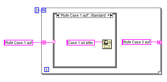

Hallo Allerseits,
derzeit arbeite ich mich für ein Uni-Projekt in die Labviewprogrammierung ein. Nun steh ich vor dem folgenden Problem:
Ich möchte im Rahmen einer flachen Sequenz hintereinander zwei unterschiedliche Cases aufrufen. Leider kann ich an den Case-Selector nur einen Eingang anschließen. Eine Möglichkeit besteht wohl darin die Case-Struktur in die flache Sequenz zu integrieren. Welche Möglichkeiten habe ich denn noch dieses Problem in Labview zu lösen?
Beste Grüße C.R.

RE: Case Struktur
Dann mach dich einmal mit dem Programmierkonzept einer State-Machine und deren Umsetzung in LabVIEW vertraut, und schon kannst du auf die Flat-Sequence verzichten. Wink

RE: Case Struktur
Das könnte z.B so aussehen:

RE: Case Struktur
vielen Dank für die Hilfe! Die Sache mit der State Machine teste ich gleich mal aus!
