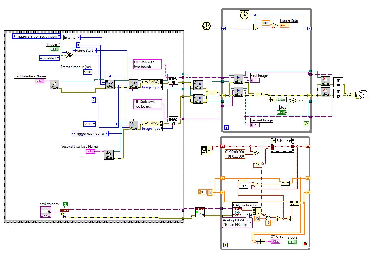

Hallo
Ich versuche ein Messsystem aufzubauen bei dem zwei Kameras und ca.8 Sensoren verwendet werden sollten. Bei dem gleichzeitigen Triggern von Kamera 1&2 und den Sensoren häge ich leider.
Die Kameras sind (basler ace 2000-340km), welche jeweils mit einer Frame-Grabber Karte (PCIe 1433) verbunden sind.
Über eine NI PCIe-6320 Karte (X Series Multifunction DAQ) bekomme ich die Analogen Signale von meinen Sensoren.
Die beiden Frame Grabber Karten und die Multifunktions DAQ Karte sind über ein RTSI Bus Kabel verbunden.
Das Programm welches sich im Anhang befindet ist ein Beispielprogramm welches ich der Einfachheit hergenommen und etwas umgebaut habe. https://decibel.ni.com/content/docs/DOC-3924
Ich möchte schlussendlich mit meiner Eingabe (z.B. Frequenz) einen Trigger so setzen, dass z.B.bei jeder fallenden Flanke ein Bild von beiden Kameras und die zu dem Zeitpunkt gemessenen Werte angezeigt werden. „Frame-Rate ca.100-200f/s“
Aktuell scheitere ich an der Zusammenführung.
Ratschläge oder Tipps nehme ich Dankend an.
