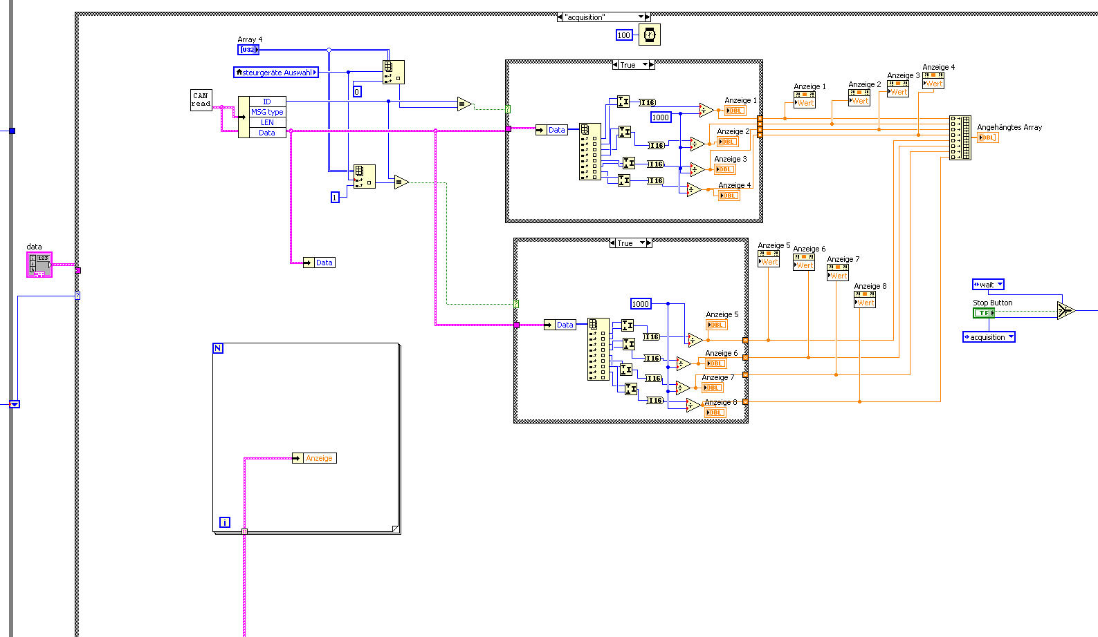

Hallo Zusammen,
ich hätte eine Frage und zwar, Ich bin gerade ein Programm zu entwikeln um Daten von einem CAN Bus zu visualisieren. Alllerdings bin ich gegen ein problem konfrontiert: ich hab ein Array von Cluster mit 4 elemente und will im dritten element den wert von 'Anzeige' auf dem Blockdiagramm schreiben. so dass den Wert von Anzeige 1 auf dem Blockdiagramm dem wert von Anzeige(1,2,3...8) auf dem Frontpanel entspricht . Ist das überhaupt möglich? . Ich hab es mit Eigenschaftsknoten probiert aber dann sind alle element vom Array von Cluster auf dem Frontapanel mit der selben Werten gefüllt . Das will aber nicht ich will jedes element (ANZEIGE) mit dem entsprechenden wert aus dem Blockdiagramm ausfüllen.
Um eine baldige Antwort würde ich mich freuen
Marcy

RE: Signalverlaufsgraph
Hallo Marcy,
Zitat: Ich hab es mit Eigenschaftsknoten probiert aber dann sind alle element vom Array von Cluster auf dem Frontapanel mit der selben Werten gefüllt .
Wo hast du das probiert? Im Bild ist es nicht zu sehen. Und wenn das Ergebnis nicht korrekt war, musst du wohl was falsch gemacht haben…
Dein BD-Bild passt nicht zum FP-Bild. Wo sind die ganzen "Anzeige x"-Elemente versteckt?
Ansonsten: Ohne VI keine weitere Hilfe…

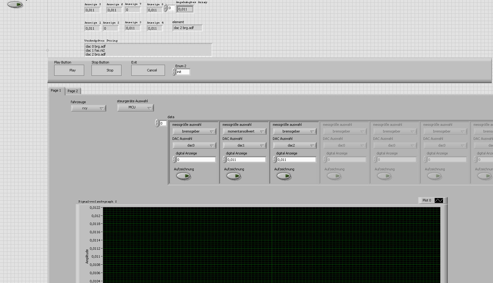

Hallo Gerdes,
hier habe ich das probiert, es ist deutlich zu sehen dass die werte nur auf Anzeige 1 obwohl ich im dem Fall für die 2 werten eine anzeige haben will.
Die ganzen "Anzeige x "auf dem Blockdiagramm sind in Data vorhanden. Data ist ein Array von Cluster
Hallo Marcy,
Zitat:es ist deutlich zu sehen dass die werte nur auf Anzeige 1 obwohl ich im dem Fall für die 2 werten eine anzeige haben will.
Alle deine "Anzeige x" zeigen irgendwas an. Und im BD ist nirgends zu sehen, wie/wo du Daten in das "data"-Array schreibst.
Wozu die ganzen "Wert"-PropertyNodes?
Ein VI hast du immer noch nicht bereitgestellt!
Hallo Gerdes,
alle meine Anzeigen auf dem FP zeigen irgendwas an, genau das ist mein Problem. Ich will die verschiedenen Anzeigen in das element 'DIGITAL ANZEIGE' vom Array von Cluster schreiben. Aber ich weiss nicht ob es mit einer Referenz möglich ist oder mit Eigentschaftknoten .

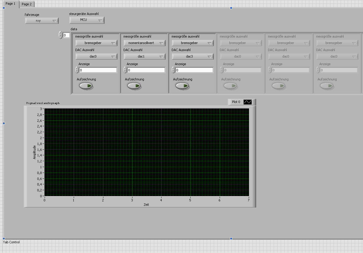

Hallo GerdW,
Danke schön für deine Hilfe und für die Verbesserung meines Programmes Smile
Aber wieso kann ich jetz nur noch 4 elemente vom Array auf dem FP Sad ? . Wenn ich versuch das 5te element zu bedienen das geht nicht
Hallo Marcy,
Zitat:Aber wieso kann ich jetz nur noch 4 elemente vom Array auf dem FP?
Weil du das so programmiert hast!
Du hast da eine Abfrage drin, welche CAN-Botschaft du empfangen hast. Dann wertest du sie aus und gibst die 4 Signale pro Botschaft aus. Deshalb bekommst du mit jeder empfangenen Botschaft genau 4 Werte im Array…
Zitat:Wenn ich versuch das 5te element zu bedienen das geht nicht
Das "Array" ist ein Indicator, wo dein VI Werte anzeigt. Einen Indicator kann der User nicht "bedienen"…
Diese Probleme kann man alle umgehen. Man muss nur seine Programmstruktur ordentlich gestalten. Etwas Planung vor dem Programmieren hat noch nie geschadet, ein PAP auch nicht…
