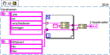

Zitat:Das Problem ist, dass der Name eben nicht "bekannt" ist - In der ersten Zeile muss ich ja die Kanäle bzw. Klemme bezeichnen und das verläuft leider nach keinem Schema, weil dazwischen immer mal wieder GND oder Sense als Klemmen kommen :/ Über eine schnellere Lösung wäre ich auch froh aber ich brauche sowieso schon viel zu lang für das ganze Programm -.-
Du benötigst trotzdem als Input nur ein 1D-Array mit deinen Messkanal-Namen für die erste Zeile. Die zweite Zeile mit Mittelwert/Min/Max kann man einfach programmatisch erzeugen!

Zitat:Muss ich bei dem 1D-Array dann die zwei Spalten zwischen den Namen frei lassen oder nicht?
Wenn du in Excel dort leere Felder haben willst, dann musst du die wohl auch einfügen…
Kerngedanke:
Du hast ein Schema, welches du mit Daten füllen willst. Wenn du das Schema kennst, kannst du das programmatisch lösen - anstatt alles von Hand einzutippen… Wall
Vorschlag, falls du gern tippst: Big Grin
Du kannst deine Zeilen ja jeweils als 1D-Array-Konstante anlegen und diese Konstanten dann händisch befüllen. So können die Konstanten nämlich vertikal aufgezogen werden… Die 1D-Arrays dann mit BuildArray zu einem 2D-Array zusammensetzen.

Nachtrag zu der riesigen Array-Konstante von gestern:
