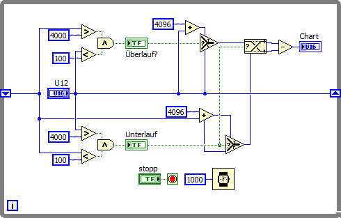

Hallo Zusammen,
versuche gerade die Messwerterfassung auszuarbeiten und gehe nun 2 Lösungen nach.
Nur eine Frage wo finde ich diese Option der Datenverarbeitung der im Anhang zu sehen ist?
Gibt es das überhaupt in Labview 11.0 ?
Falls nein wie könnte es anderst gemacht werden? Über eine Case funktioniert das leider nicht schon probiert.
Sunshine

RE: Messwerterfassung Umrechnung
Diese Funktion befindet sich unter Application Control >> Memory Control. Diese Funktion gibt es auch schon in LabVIEW 2011 (LabVIEW-Hilfe). Im Anhang 2 alternative Lösungen mittels einer Case-Struktur oder über Selects.
11.0 .vi  Swap Values.vi (Größe: 8,09 KB / Downloads: 276)
