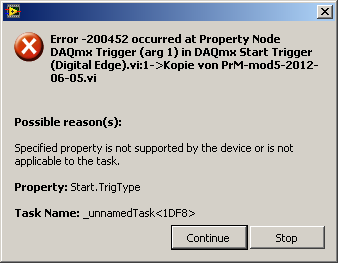

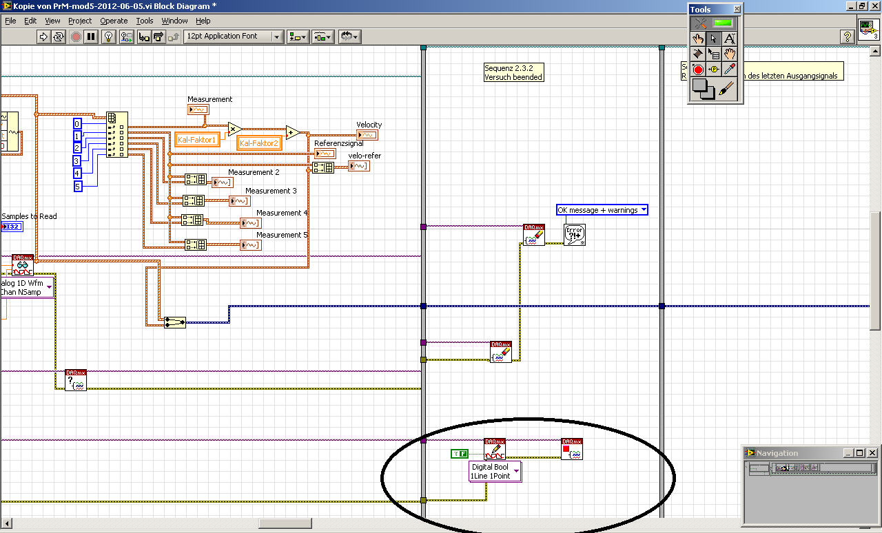

Erlauben deine Geräte externe Trigger? Dann nutze ein Digitalsignal einer DAQ-Karte, um damit auch die Messung auf der zweiten Karte zu starten…

Das 2. hab ich mal versucht umzusetzen liefert mir allerdings leider eine Fehlermeldung. Ich habe Bilder vom Aufbau angehängt sowie auch die Fehlermeldung. Der Teil in den schwarzen Ellipsen ist der von mir zur Triggerung hinzugefügte Teil. Gibt es da grobe Fehler, sodass es daran liegen könnte?

Und da das offenbar dein altes DAQPad 6015 nicht kann, neue Hardware beschaffen...
16.04.2015, 10:25
RE: Synchronisation von Messungen auf 2 Rechnern
