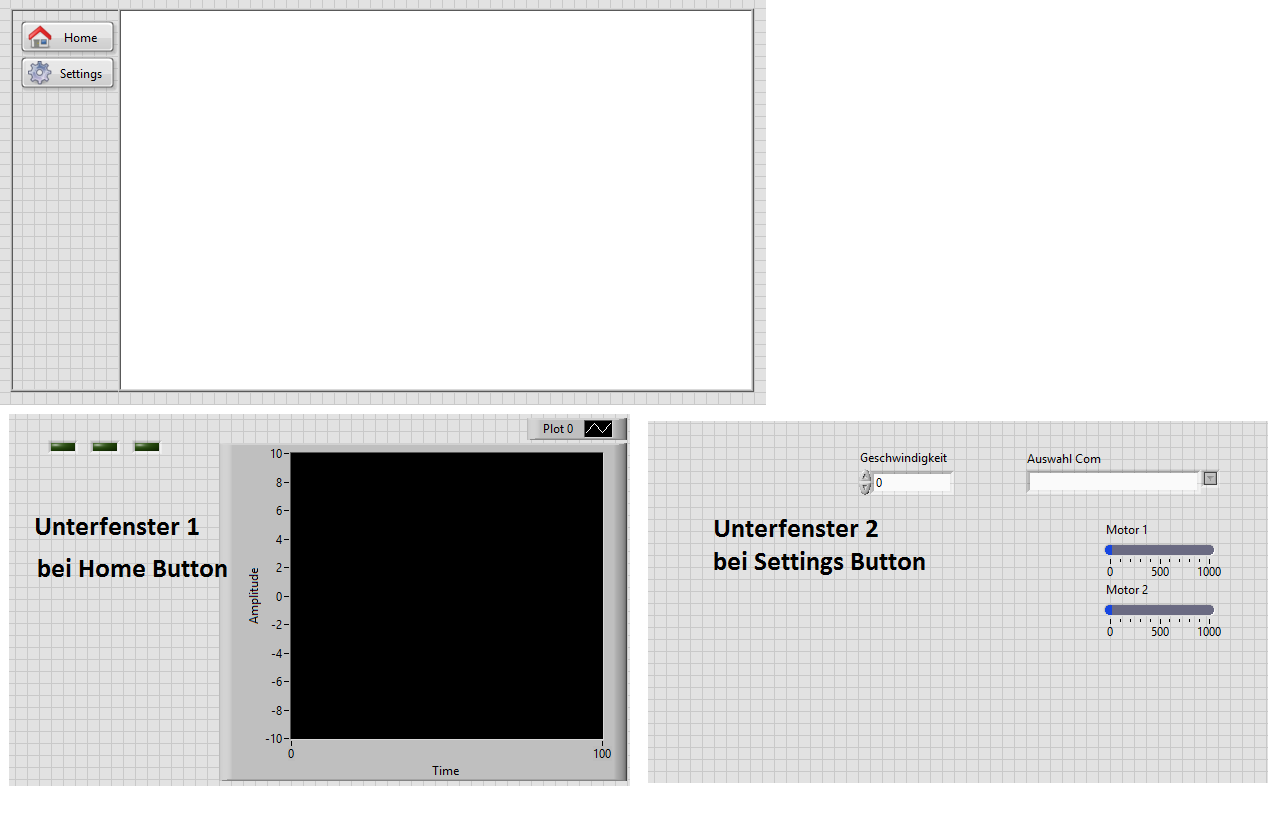

Ich möchte mich ein wenig mehr mit der Erstellung einer ordentlichen Benutzeroberfläche in LabVIEW befassen und bin da auf ein Problem gestoßen.
Ich habe vor ein Frontpanel mit einer Art Menü zu erstellen welches sich auf der Linken Seite des Bildschirms befinden soll. Das Menü besteht aus einzelnen
Buttons. Mit Hilfe dieser Buttons (Home, Settings usw.) möchte ich Unterseiten (Frontpanel Segmente) aufrufen/laden die mir dann im rechten Bereich des Bildschirms angezeigt werden. Um das ganze euch zu verdeutlichen habe ich mal ein Bild erstellt.
Oben links im Bild habe ich meine Hauptansicht. Links soll wie oben bereits erwähnt ein Menü mit Buttons erstellt werden. Mit dem Button "Home" möchte ich gerne das Unterfenster 1 laden und im weißen Bereich des Hauptfensters anzeigen lassen. Wenn ich anschließend auf den Button "Settings" klicke soll das Unterfenster 2 geladen werden.
Meine Frage an euch wäre, wie ich dies am besten Umsetzen kann. Über ein kleines Beispiel mit eventueller Erklärung würde ich mich sehr freuen. Ich bin aber auch für jegliche andere Hilfe dankbar.
Mein Gedanke war zuerst mittels Eigenschaftsknoten die Sichtbarkeit der einzelnen Elemente zu verändern, indem ich einfach eine case strucktur durch das Betätigen des Buttons ausführe. Problem an der Sache ist nur, dass ich keine Gestaltungselemente verwenden könnte, da ich die Sichtbarkeit dieser nicht verändern kann.
Es ist doch bestimmt möglich mehrere Frontpanels in einem bestimmten Bereich zu laden (Anwendung von subVIs?).
P.S. Die Unterfenster dienen nur als schnell zusammen geklicktes Beispiel um das ganze zu verdeutlichen. So soll das natürlich später nicht aussehen.

Hallo Tobias,
Zitat:Meine Frage an euch wäre, wie ich dies am besten Umsetzen kann.
Das Stichwort lautet: "SubPanel-Container"!
Zitat:Über ein kleines Beispiel mit eventueller Erklärung würde ich mich sehr freuen.
LabVIEW-Hilfe-Menü -> Beispielfinder…
Zitat:Problem an der Sache ist nur, dass ich keine Gestaltungselemente verwenden könnte, da ich die Sichtbarkeit dieser nicht verändern kann.
Wieso nicht? Jedes LabVIEW-FP-Element unterstützt die Visibility-Property!

Danke für dich schnelle Antwort. Werde mir gleich mal die Beispiele vom SubPanel-Container ansehen.

Darunter ist auch der Vortrag "ui_design_ideas_concepts_suggestions.pdf" - aber leider ohne VIs. Es wird dort die Auffassung vertreten, dass SubPanels besser sind als Tab-Controls, wenn es darum geht, viele Elemente auf dem FP unterzubringen. Bei TAB-Controls ist z.B das Chaos auf dem BD vorprogrammiert, da die vielen Elemente, die sich auf dem FP schön gegliedert auf den verschiedenen TAB-Seiten befinden, auf dem BD nicht auch entsprechend geordnet sind, sondern dort alle in einer Ebene liegen.
