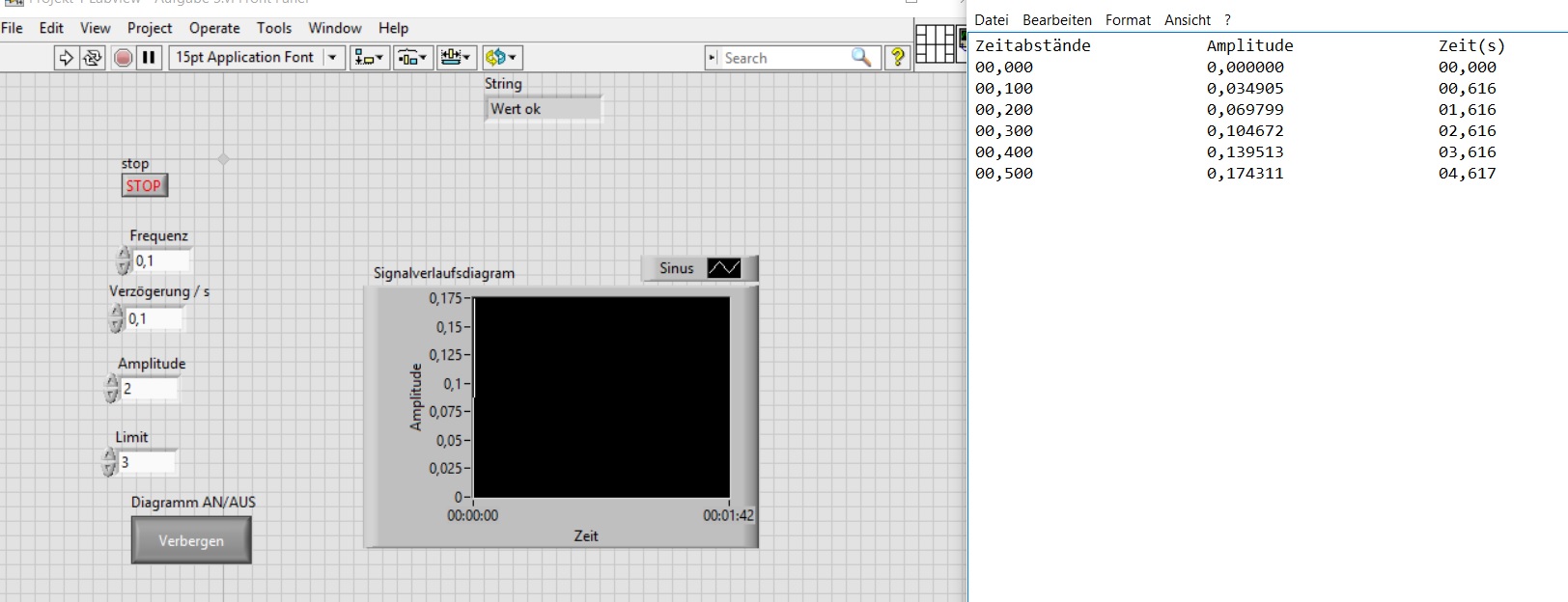

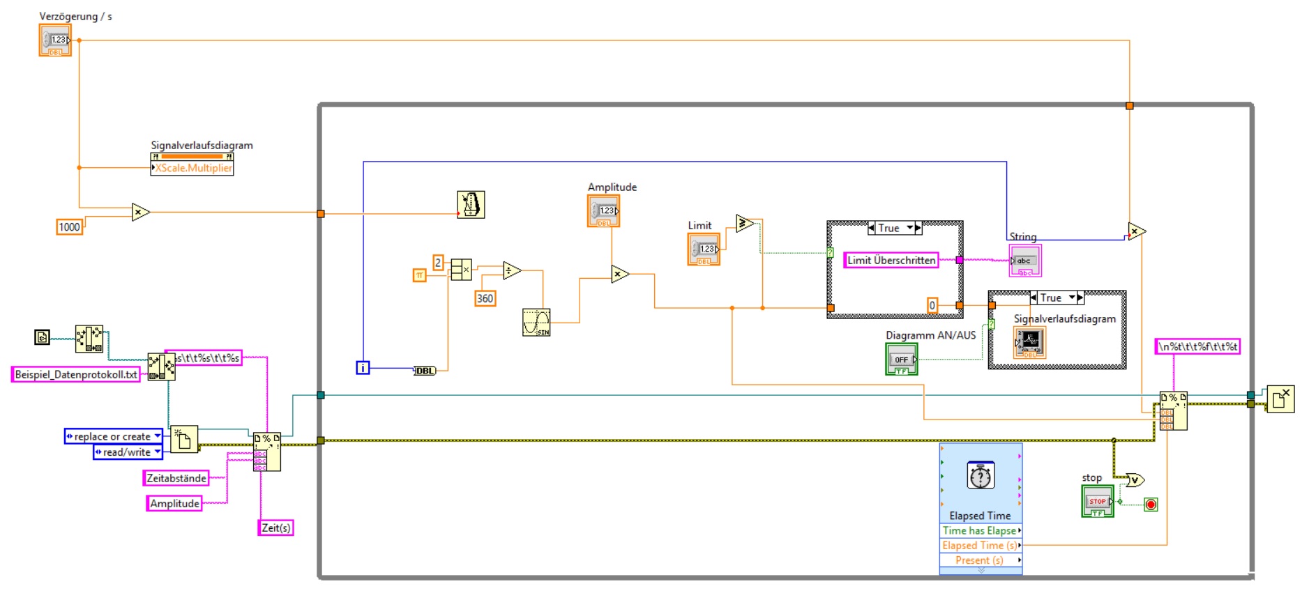

Hallo, ich bräuchte mal eure Hilfe bei einem Programm. Zum einen hab ich noch ein kleines Problem, welches auftritt. Zum anderen hätte ich noch 2 Verständnisfragen.
1. Ich habe ja ein einstellbares Limit für das Signal erstellt, wodurch, wenn es erreicht wird, das Signal in der Anzeige als Nulllinie angezeigt wird.
Jedoch wird die Amplitude bei der Protokollierung nicht auch auf Null gesetzt, sondern übernimmt in dem Fall die eigentlichen Amplitudenwerte. Wie kann man das in dem Fall ändern?
2. Ich habe einen Zeitstempel mit "Elapsed Time" eingefügt, der die richtige Zeit aufnehmen soll. Diesen habe ich dabei mit einem neuen Input vom "Format Into File" verbunden. Ist das richtig so?
3. Zu guter letzt wüsste ich gerne, ob die Verzögerung/s, von der ich im Frontpanel spreche, das gleiche ist, wie die Frequenz der Datenprotokollierung? Denn unser Professor hat mal was von einer Frequenz gesprochen und da wusste ich nicht genau, ob das dasselbe ist.

12.0 .vi  Projekt 1 Labview - Aufgabe 5.vi (Größe: 34,46 KB / Downloads: 330)

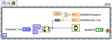

1. Wenn du nicht den aktuellen Wert, sondern die Null speichern willst, solltest du es auch entsprechend verdrahten…
2. Wenn die gespeicherten Werte korrekt sind: ja…
3. Frequenz = 1/Zeit…

Hallo GerdW
Zu 1: Hab ich jetzt hingekriegt und es kommen auch die richtigen Werte. zu 2: super danke

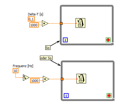

Da die Einheit von Frequenz = Hertz = 1/s ist, ist das etwas anderes, als eine Zeitdauer. Nichtsdestotrotz kannst du mit einer Frequenz eine Aussage darüber treffen, wie oft z.B. Messdaten erfasst wurden. Ein Beispiel: Bei einer Erfassungsfrequenz von 100 Hz wird alle 1/(100 Hz) = alle 0,01 s eine Messung durchgeführt. Bei einer Erfassungsfrequenz von 0,5 Hz wird nur alle 2 Sekunden ein Datenpunkt erfasst. Kapiert?

ich verstehe nicht, was am Zusammenhang f=1/t schwierig zu verstehen ist:

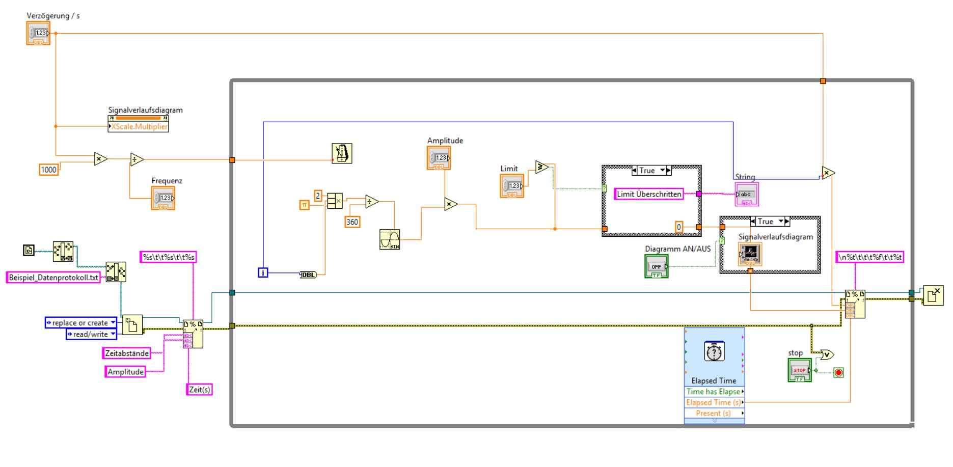

Ja ich verstehe ja, was die Frequenz bedeutet. Aber wenn ich das, so wie du das in deinem Beispiel an die Wartezeit rangeheftet hast, mache, dann verändert sich gar nichts in der Protokollierung, und es wird immernoch in den gleichen Abständen gemessen. Ich wollte ja durch die Frequenz erreichen, dass die Messdaten zum Beipsiel alle 10 s oder bei jeder 1/10 s aufgezeichnet werden.
Screenshots sind im Anhang

Wieso teilst du jetzt dein Delta-T durch die Frequenz?

(10.09.2015 14:03 )jg schrieb:  Wieso teilst du jetzt dein Delta-T durch die Frequenz?
Wegen dem Screenshot von Gerd W O
