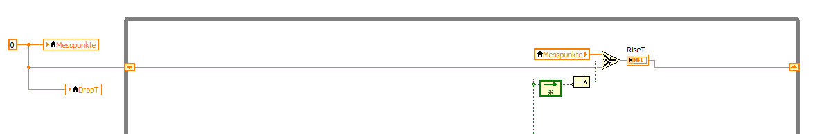

Zitat:Zu den vielen Lokalen Variable... da kann ich ja nicht alle ersetzen da ich einen Wert einmal lese (Change to Read) und einmal diesen überschreibe(Change to write).
Doch, das geht. Mit Draht und Schieberegistern!
Beispiel:
Und so bitte bei allen lokalen Variablen vorgehen!
Was mir besonders bitter aufstößt: du liest 4mal aus einer lokalen Variablen "Messpunkte" - du hättest zumindest auf eine lokale Variable reduzieren und stattdessen mehr Draht verwenden können! Und nebenbei ergeben sich durch den parallelen Schreibzugriff auch noch RaceConditions - deshalb meine Frage, ob dein VI überhaupt (immer) fehlerfrei lief!
Ganz wichtig: THINK DATAFLOW!
