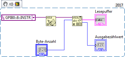

Habe jetzt die VISA-Funktion LESEN verwendet, komme aber leider auch nicht zum gewünschten Ziel..ist da noch etwas nicht richtig verschalten?
Fehlermeldung:
VISA: (Hex 0xBFFF0015) Zeitüberschreitung, bevor der Vorgang abgeschlossen werden konnte.

Hallo Vaati,
Zitat:was für ein Gerät willst du denn da überhaupt verwenden?
Die meisten (wenn nicht alle) Geräte, die über GPIB angebunden sind, erwarten erstmal Kommandos, bevor sie irgendwas herausrücken…

Die VISA Schnittstelle muss erst geöffnet werden.
Dann siehe GerdW:
Zitat:Die meisten (wenn nicht alle) Geräte, die über GPIB angebunden sind, erwarten erstmal Kommandos, bevor sie irgendwas herausrücken…
